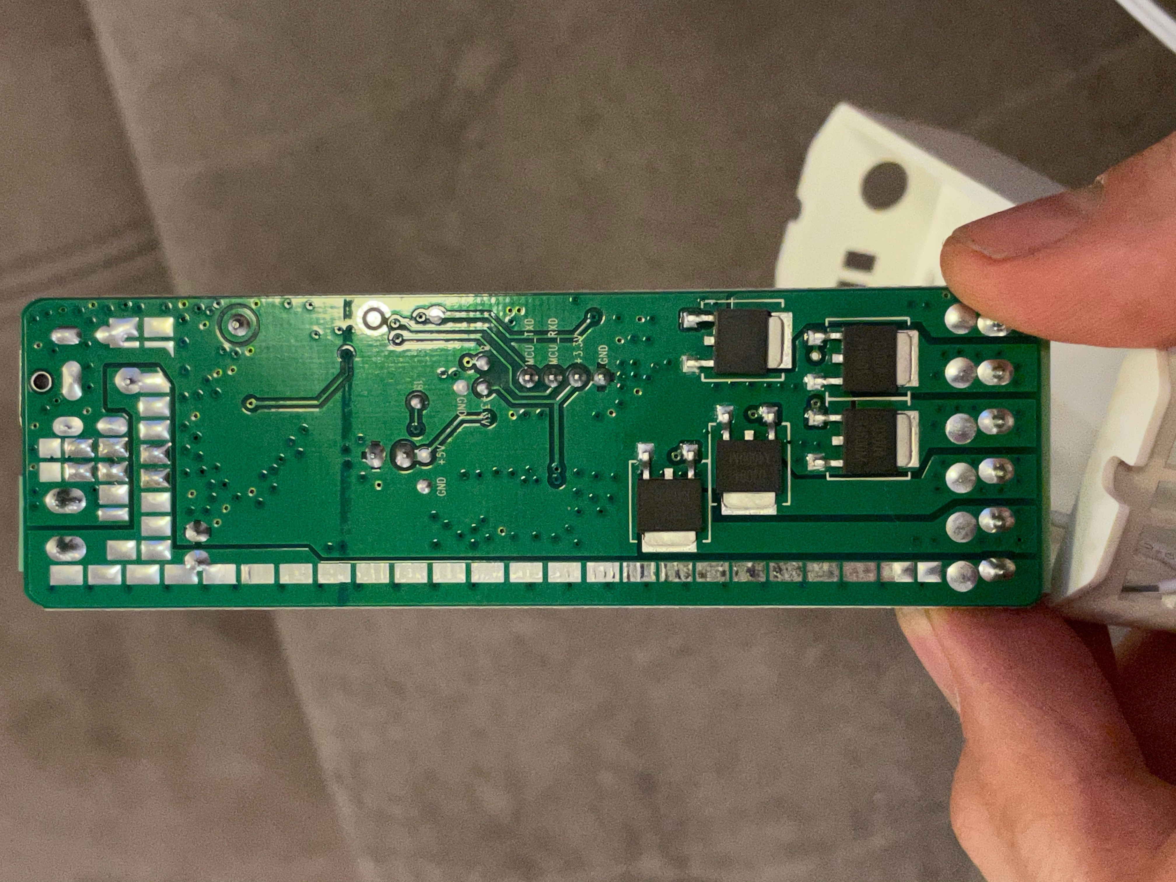

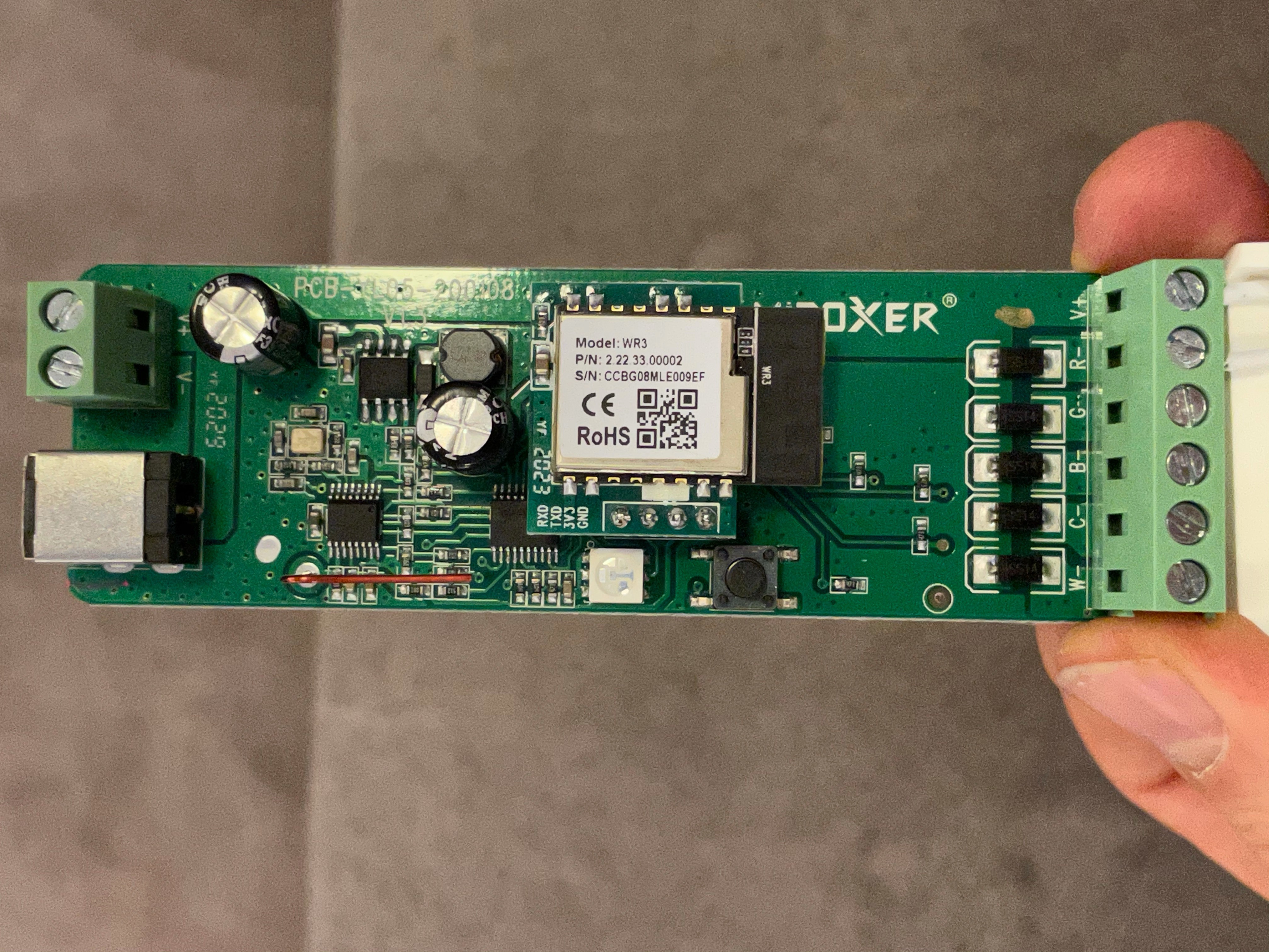

Я тоже купил контроллер YL-05 он же WL5 и тоже очень разачаровался что он не работает в модуле. Может кто то подправит модуль? ведь контроллер классный , универсальный с wi-fi.
