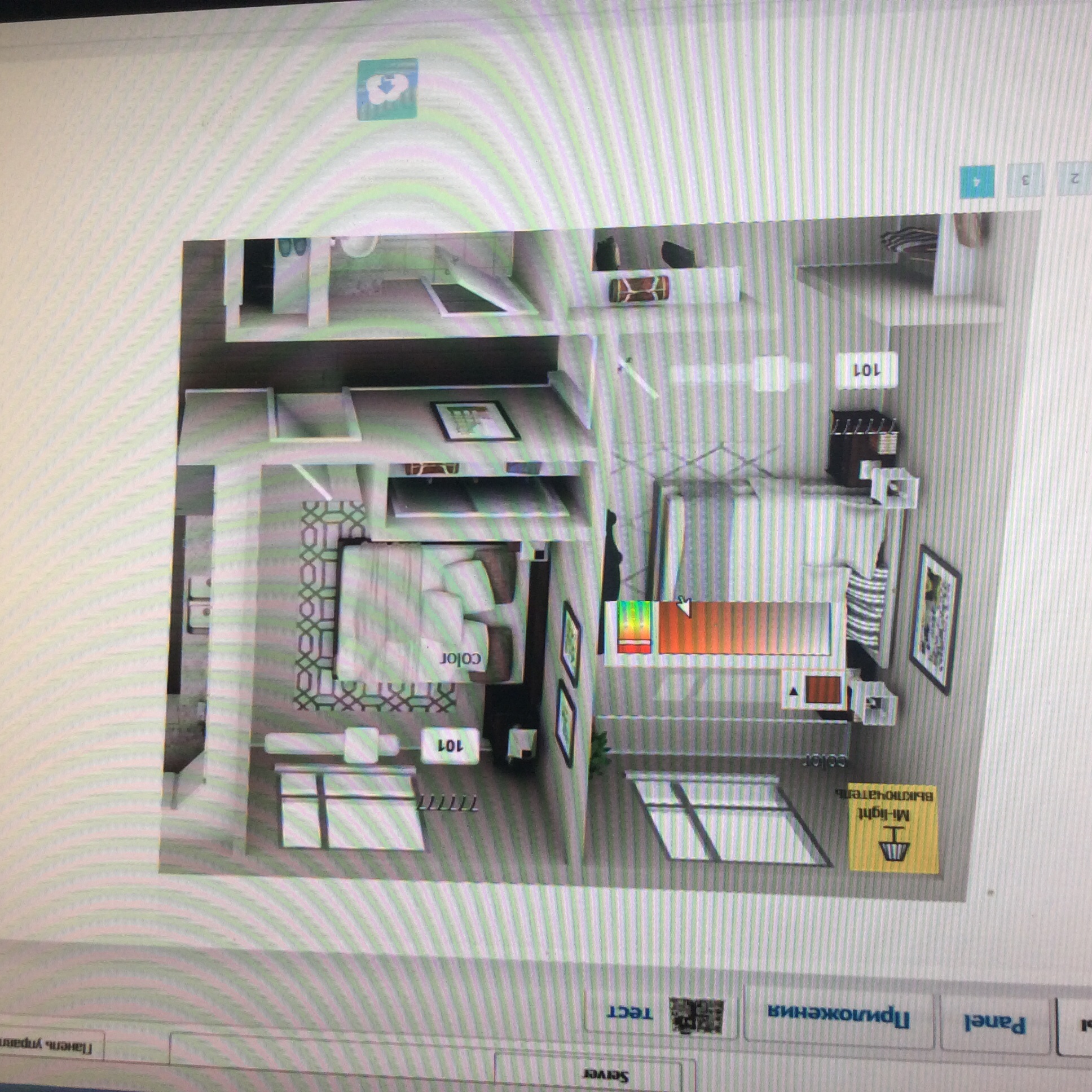

Возможно сделать выбор цвета только маленькими квадратиками без политры? Так как если размещать на сцене через тип "мenu control" получается на вид плохо. Слайдером с цифрами не понятно какой цвет.
Еще вопрос обратной связи сделать невозможно? Чтоб хотя бы знать включено или выключенно на экране при использовании с пульта

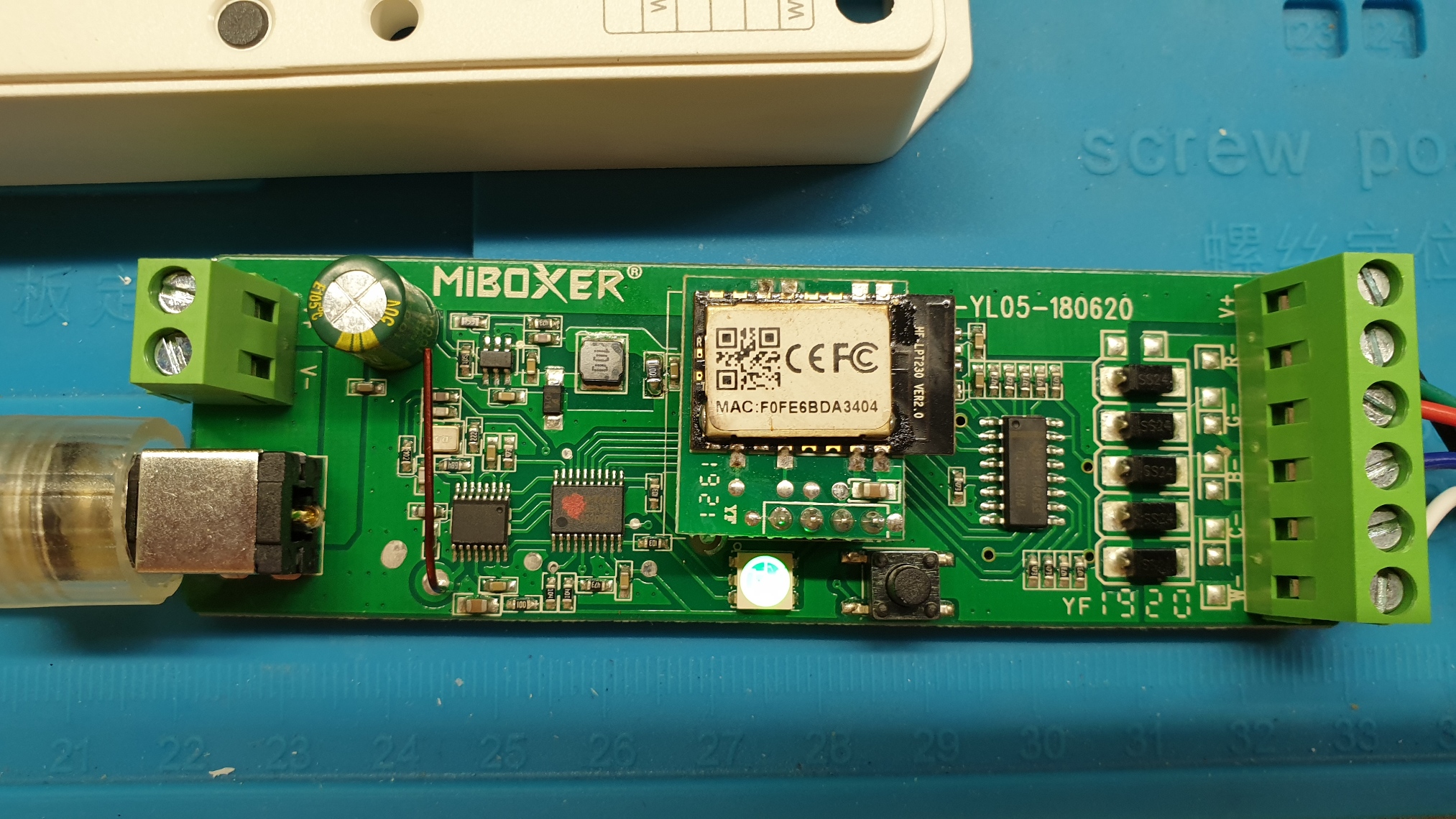

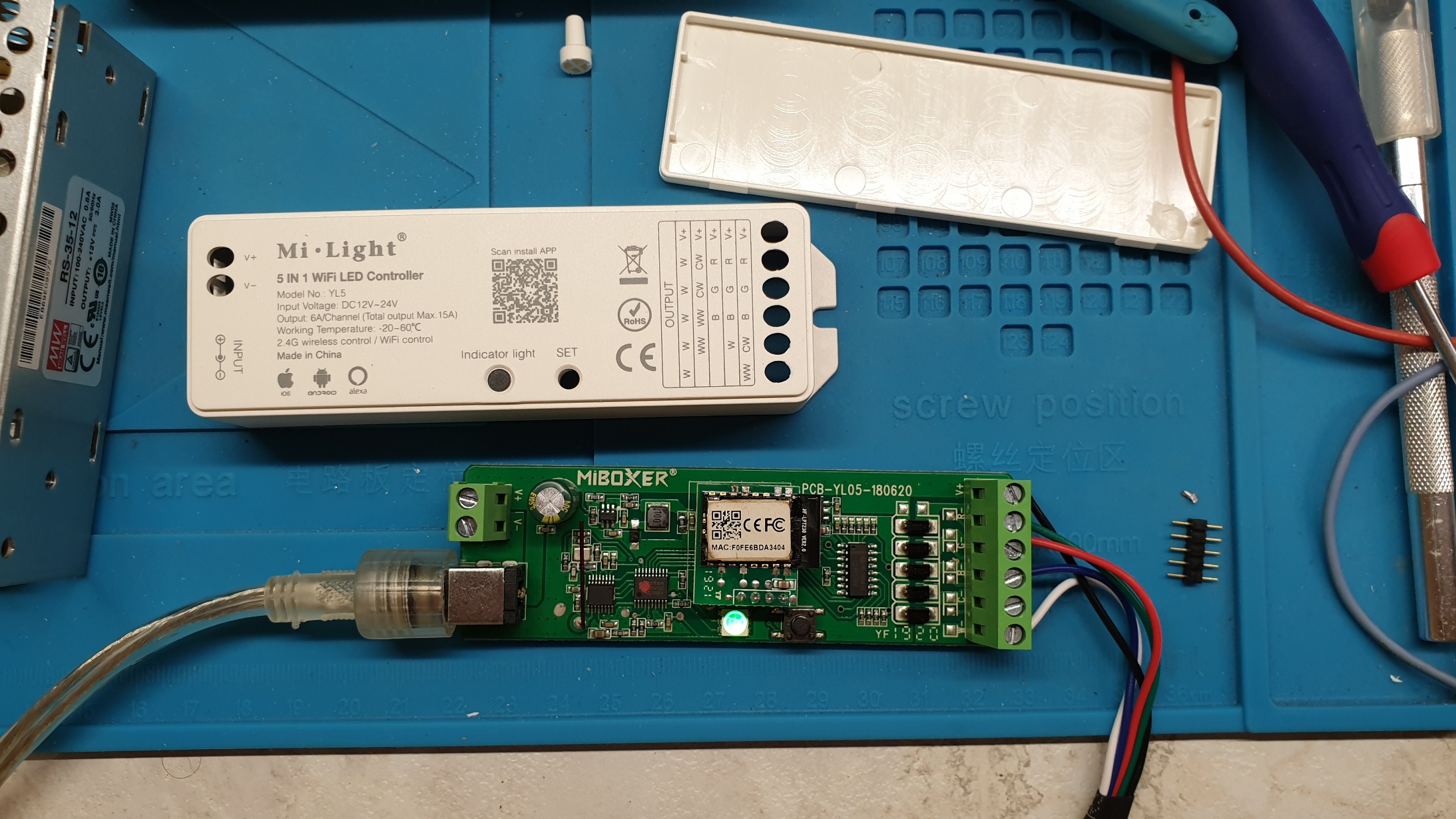

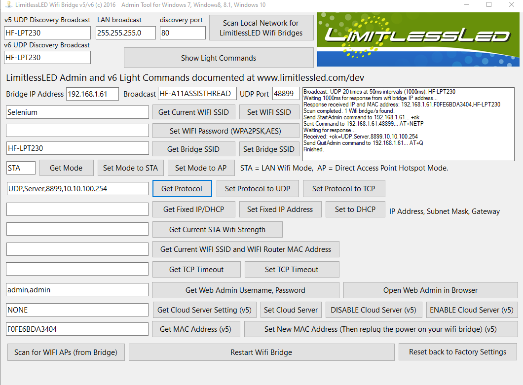

Тоже купил такой контроллер YL-05. Управление осуществляется через приложение на смартфоне, через китайское облако наверное, как и камеры (механизм мне непонятен). В проге определяется как HF - LPT230, но не регулируется.
Поставил сначала модуль Сергея "milight" он не заработал, потом поставил модуль от BeeOS - модуль наглухо вешает систему, но тоже контроллера нет. В общем пока прекратил изыскания.
Модуль построен на RDA5981 и микропроцессоре N76E003AT20 (какой-то аналог СТМ), так же присутствует чип с затертой надписью - предполагаю, что это RF приемопередатчик.
Искал альтернативную прошивку на это чудо, но нихрена не нашел. Зря потратил деньги, Вот, что значит делать импульсивные покупки на алиэкспрессе, не прочитав инторнеты))
