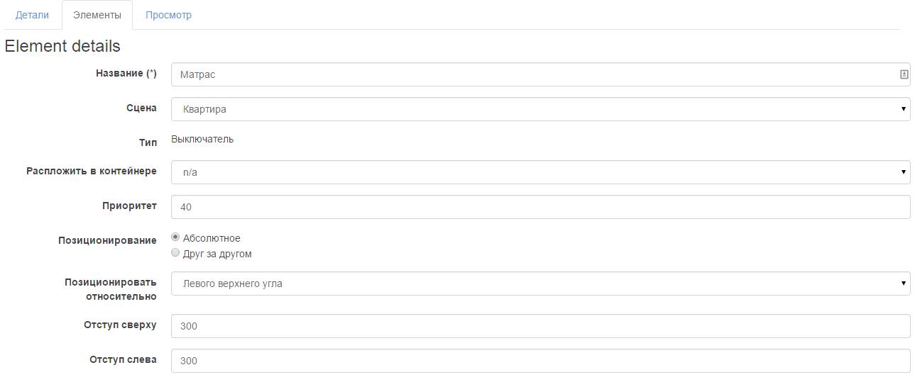

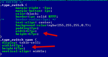

А как можно изменить размер этого элемента?
Re: Активные объекты на сценах
BlackWarrior писал(а):А как можно изменить размер этого элемента?
Пока эта часть сцен ещё в работе и может изменяться, поэтому я не анонсирую детали. Позже я выложу подробную инструкцию, как работать со стилями элементов сцены.
Именно выключателя размер можно исправить в файле ./cms/scenes/styles/switch/style.css
