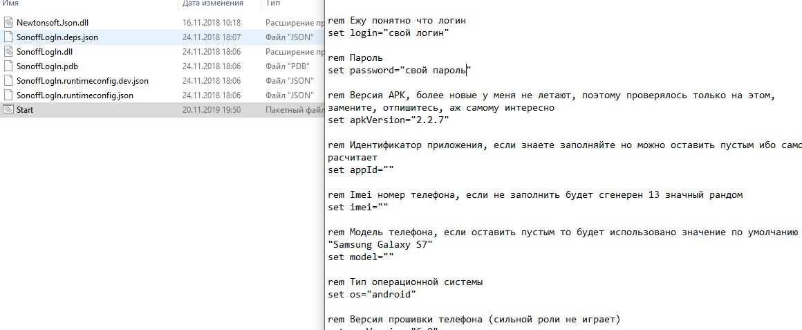

Я делал через этот бат файл вложения прикрепляюfreesh писал(а): Вт ноя 26, 2019 8:30 pm Добрый день,
Получил седня свой sonoff rf bridge, не получается вытащить api-key в charles не добавляется Client Certificates "No Certificate" и всё тут. соответсвенно траффик зашифрован.
Может кто - что подсказать?
- SonoffLogon (1).zip
- (249.86 КБ) 390 скачиваний

Вот здесь в теме подробно всё расписано viewtopic.php?f=5&t=5871&hilit=SonoffLogon%2C&start=110freesh писал(а): Вт ноя 26, 2019 8:30 pm Добрый день,

Так, после плясок с бубном вроде получилосьMrStarsRus писал(а): Вт ноя 26, 2019 8:45 pmВот здесь в теме подробно всё расписано viewtopic.php?f=5&t=5871&hilit=SonoffLogon%2C&start=110freesh писал(а): Вт ноя 26, 2019 8:30 pm Добрый день,
