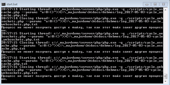

Здравствуйте! Кто-нибудь победил ошибку?
Процесс не может получить доступ к файлу, так как этот файл занят другим процессом.
22:06:18 Closing thread: ..\server\php\php.exe -q ./scripts/cycle_websockets.php --params "a:0:{}">>C:\_majordomo\htdocs/debmes/log_2017-03-17-cycle_websockets.
php.txt
Меня уже замучала эта ошибка, не могу понять откуда она. Раз в день, примерно, приходится перезапускать МД.

Неужели ни у кого нет данной проблемы?
Vovix
Сообщения: 1155
Откуда: г.Ижевск
Сообщение Vovix »
mr_kulepetov писал(а):Неужели ни у кого нет данной проблемы?
проблема есть! решения пока нет!

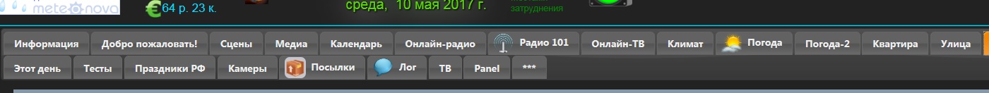

Jilber
Сообщения: 719
Сообщение Jilber »

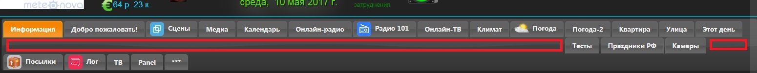

Всем привет. Иногда при добавлении иконок в заголовки домашних страниц между страницами почему-то появляются пропуски:
Изначально всё было нормально:
