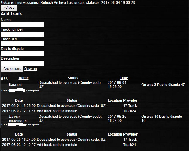

при добавлении в сцену, как HTML, почему-то слетают CSS-стили.
Добавлял так:
Получилось так:
Добавлял так:
[#module name="app_PostTracker" #] - Вложения
- parcels.PNG (173.45 КБ) 7397 просмотров
Re: Модуль отслеживания посылок PostTracker
Сегодня ещё заметил, что статус посылки на сайте 17track изменился, а в МДМ - без изменений, хотя скрипт проверки почты отрабатывает (как по cron, так и вручную запускал). Отрабатывает без ошибок, но не возвращает изменения.
И ещё одна особенность - время обновления информации (Last update statuses) на домашней странице показывается на 2 часа назад (у меня тут GMT+5). Хотя в самом МДМ часы показывают верное время.

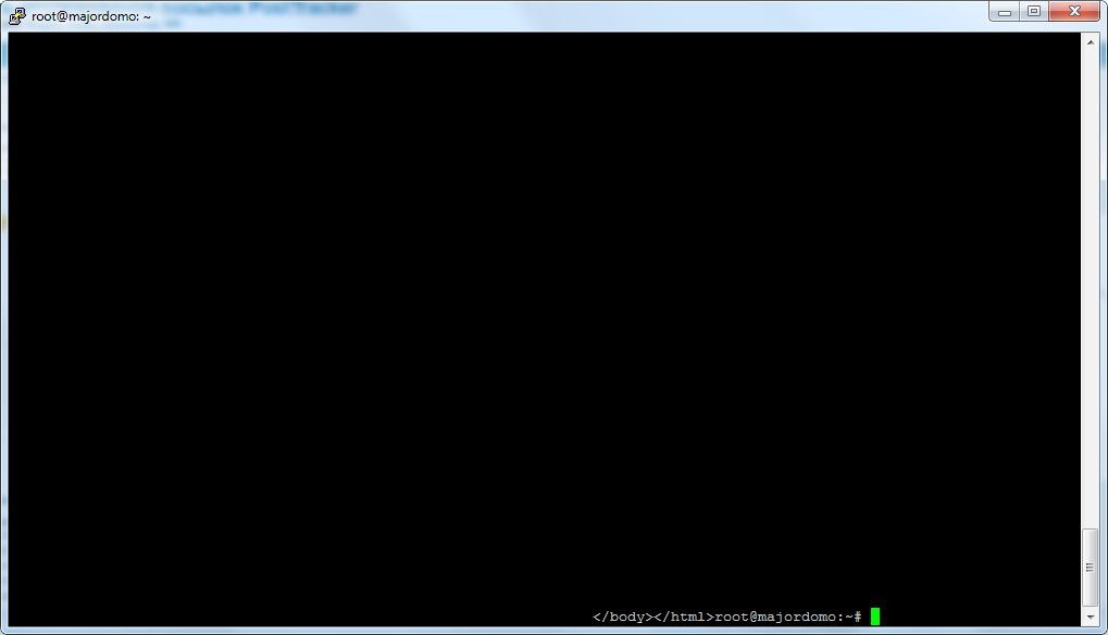

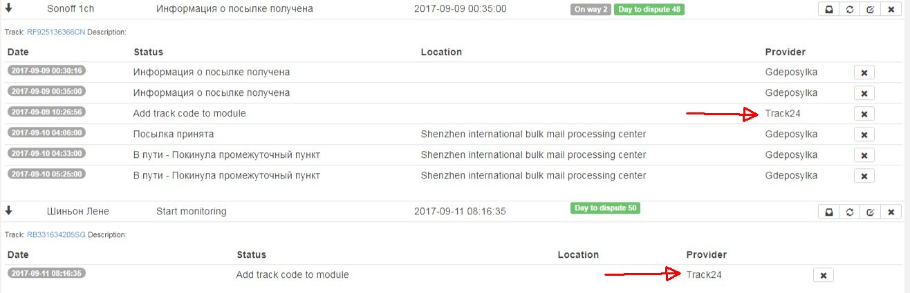

Странность замечаю не в первый раз:
Откуда проскакивает этот Track24? Ведь в настройках модуля стоит Gdeposylka.
И ещё непонятка: при выполнении вижу вот что
Раньше ведь был вывод информации, а теперь -- пустота и этот остаточный кусок от html файла.
Ошибка?
php /var/www/modules/app_PostTracker/check_track.phpОшибка?
