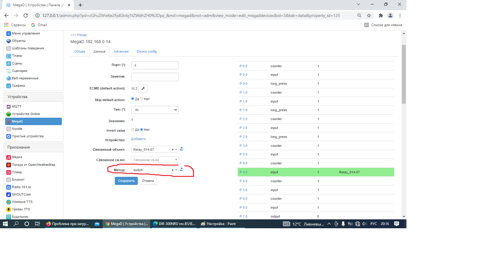

Завтра буду на даче попробую.
Привязка метода.png (103.63 КБ) 5275 просмотров
Chainik
Сообщения: 1465
Re: Подсказка
Сообщение Chainik »
Теперь, вроде бы, все правильно. Проверяйте.
Кстати, внимательнее посмотрел картинки настроек в вашем первом за сегодня сообщении. Похоже, понял, почему у вас статус элемента в интерфейсе не менялся после срабатывания физического выключателя. У вас в настройках привязки метода ко входу привязан еще и статус. Так что, по всей видимости, значение свойства "Status" менялось дважды. Один раз его меняет модуль "MegaD" (свойство то указано), и еще один раз свойство меняется в ходе исполнения метода.
donik
Сообщения: 15
Зарегистрирован: Ср сен 01, 2021 8:48 pm
Откуда: Сакт-Петербург
Re: Подсказка
Сообщение donik »
Добрый вечер. Все заработало как надо, "статус" в привязке меги действительно был лишним. Ваша помощь очень помогла.

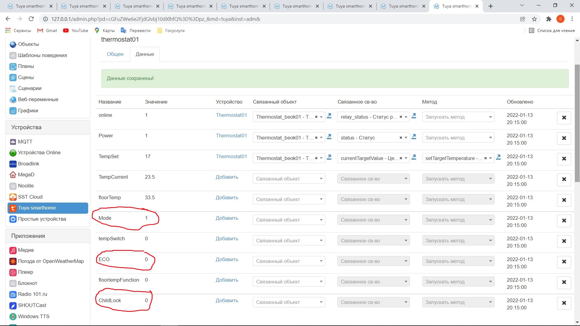

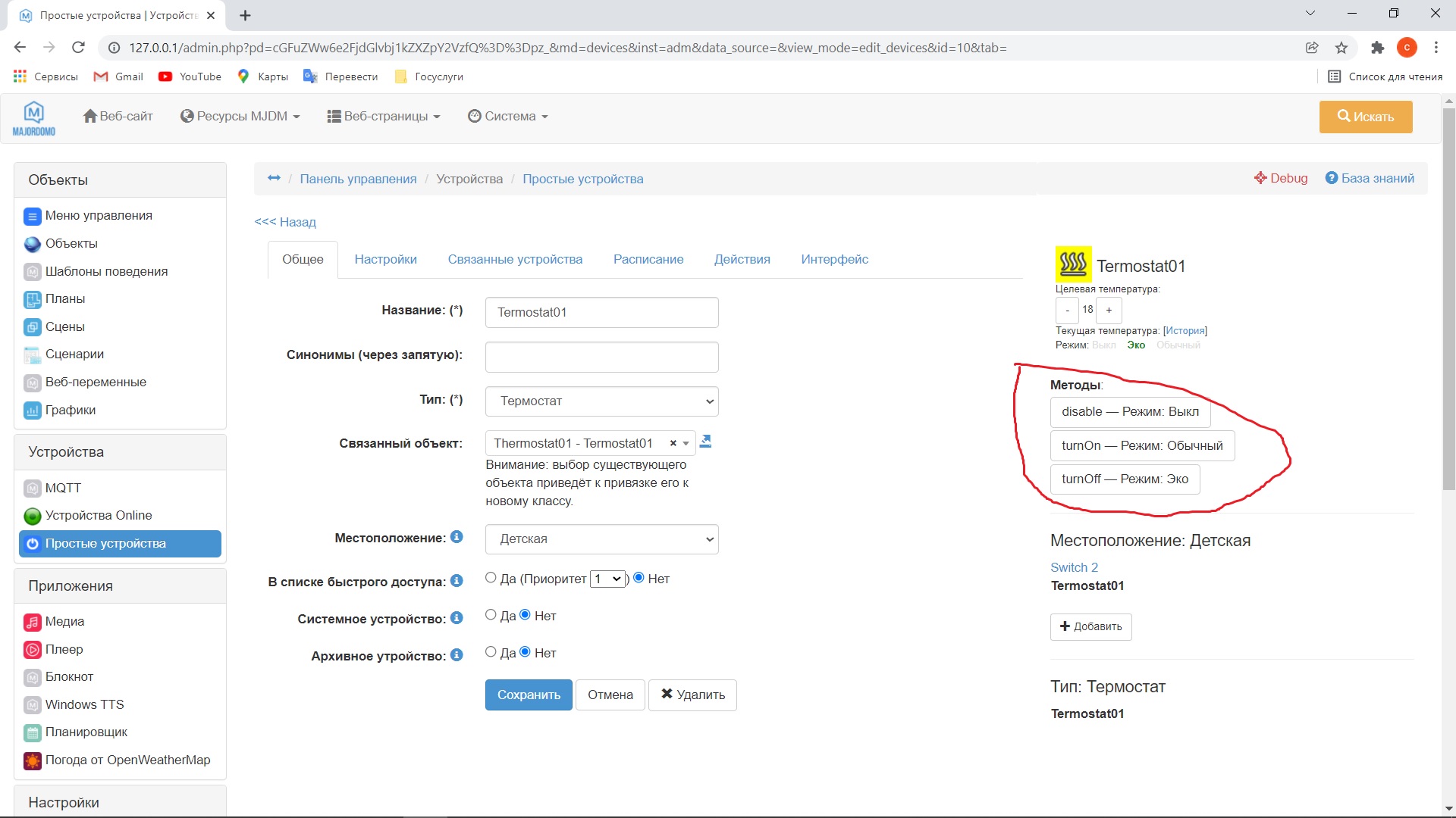

Всем добрый вечер. Можно ли редактировать в "простых устройствах" менюшки скрин прилагаю. В данном случае термостат включается и выключается вроде правильно turnOn и turnOff, но поменять "Эко" на "Выкл" в подписи не выходит. Термостат MOES BHT-002 GBLW. Может у кого есть опыт установки.

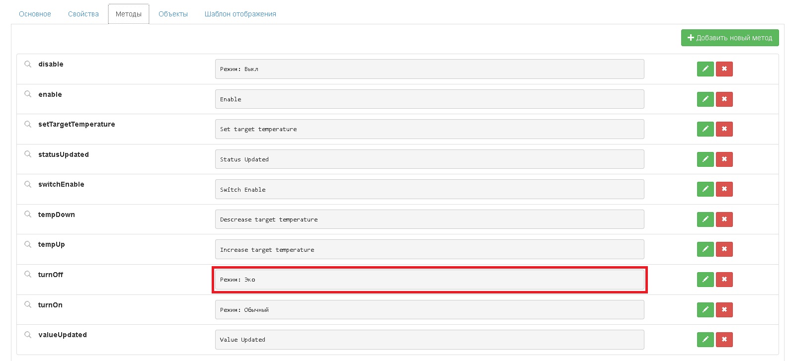

Jilber
Сообщения: 719
Re: Подсказка
Сообщение Jilber »
SDevices - SThermostats - Методы - описание каждого метода - это не оно ?
Описание методов.jpg (174.94 КБ) 5005 просмотров
donik
Сообщения: 15
Re: Подсказка
Сообщение donik »
Нет. Замена в методах не влияет. Вроде нашел, два файла Ru.php. Там находится весь текст на кириллице, который используется или может использоваться в МД. Там замена работает, но надо пробовать. В моем случае сработало.
C:\_majordomo\htdocs\languages
C:\_majordomo\htdocs\cms\saverestore\majordomo-master\languages
Какой главный- надо смотреть.

Re: Подсказка
donik писал(а): Ср янв 12, 2022 8:49 pm Всем добрый вечер. Можно ли редактировать в "простых устройствах" менюшки скрин прилагаю. В данном случае термостат включается и выключается вроде правильно turnOn и turnOff, но поменять "Эко" на "Выкл" в подписи не выходит. Термостат MOES BHT-002 GBLW. Может у кого есть опыт установки.
у термостата пу два режима ака уставки температуры, т.ч. эко это не выкл. хотя и хранится состояние в свойстве статус
donik
Сообщения: 15
Re: Подсказка
Сообщение donik »
Да замена текста решение не верное. Оно просто меняет текст но не функцию. Не знаю что дальше Режим: Обычный- включает термостат а режим: Эко -выключает. Третья кнопка не реагирует никак. Целевая температура устанавливается. Значения в данных изменяются при управлении со смартфона. А как включить "Эко" и "Выкл".,не врубаюсь.
Re: Подсказка
donik писал(а): Чт янв 13, 2022 9:46 pm Да замена текста решение не верное. Оно просто меняет текст но не функцию. Не знаю что дальше Режим: Обычный- включает термостат а режим: Эко -выключает. Третья кнопка не реагирует никак. Целевая температура устанавливается. Значения в данных изменяются при управлении со смартфона. А как включить "Эко" и "Выкл".,не врубаюсь.
у термостата пу управление реле идет через свойство реле_статус к которому у вас почему то привязана метрика онлайн
свойство статус переключает режимы эко и норм от них зависит уставка температуры у вас к нему привязано управление реле, хотя он переключается или вручную или автоматически в зависимости от режима эконом по идее
с уставкой температуры вообще привязка сразу и в свойство и метод ошибочна и в пу она и не нужна, вы ее по идее задаете в пу а не на самом девайсе
т.е. вам нужно разобраться какие метрики за что отвечают на вашем девайсе (у вас в самом девайсе уже есть термостат, а пу термостат реализован для управления голым реле по показаниям отдельного сенсора температуры), как работает и привязывается пу термостат и что вы от всего этого хотите добиться
