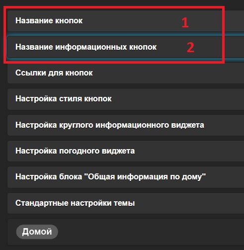

Все кнопки в этой сцене динамические, меняйте их по своему желанию, достаточно в настройке сцены указать название кнопки. Только одна кнопка "Охрана" жестко привязана (просто охрану используют большинство). Ее можно переделать и сделать динамической.
Тут два варианта настроек кнопок, это название круглых кнопок и название информационных кнопок
Название кнопок - варианты.jpg (60.46 КБ) 7014 просмотров

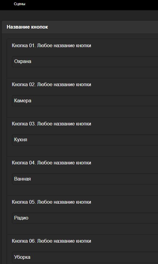

Вам нужно для смены иконок выбрать этот вариант, тогда у круглых кнопок будут меняться иконки
Название кнопок.JPG (44.28 КБ) 7014 просмотров

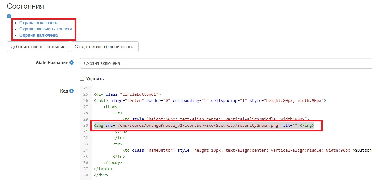

В сцене Оранжевый бриз найдите кнопку 01, удалите все состояния и создайте 1 состояние, просто именуйте Кнопка 01 и вставьте код
Удалите все состояния.jpg (99.83 КБ) 7014 просмотров
Этот код нужно вставить взамен того, что я выделил
<img alt="" src="/cms/scenes/OrangeBreeze_v2/IconsButtonHeader/%Button01.IconButton%.png" onerror="this.style.visibility = 'hidden'"/>
Примечание: код onerror="this.style.visibility = 'hidden'" на старых версиях браузера скрывает отсутствие изображения, когда видны квадратики, если нет изображения

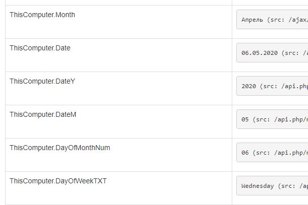

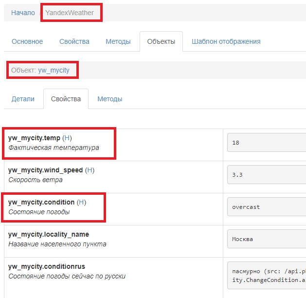

Должен стоять модуль Яндекс погода, погода смотрит на свойства, которые я указал ниже
Яндекс погода.jpg (73.78 КБ) 6889 просмотров
дата берется из ThisComputer

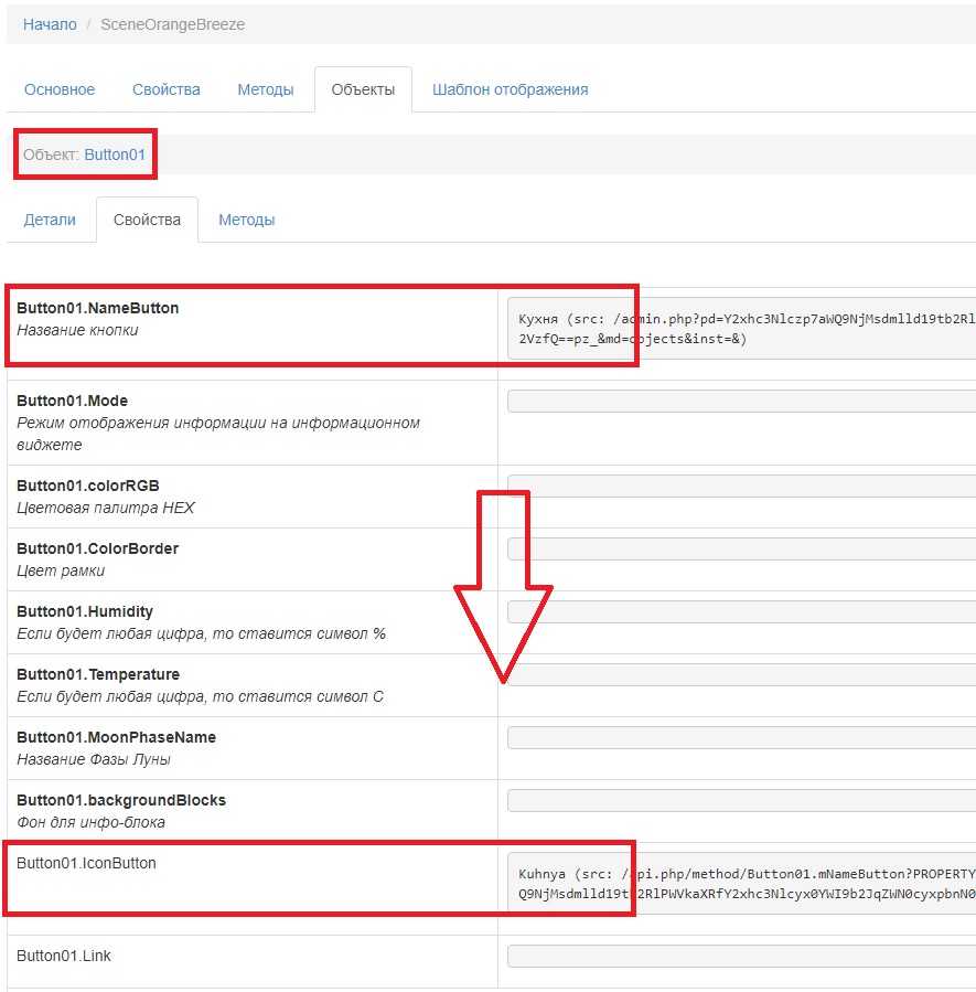

Смотрите видео

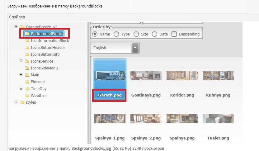

Смотрите название изображении по пути /var/www/cms/scenes/OrangeBreeze_v2. Добавляете свои изображения, именуете как считаете нужным, но на латинском языке. Название лучше брать из транскрипции.
Транскрипция уже заложена в эту сцену. Открываете класс SceneOrangeBreeze, далее выбираете любой объект Button01 по Button09 и в свойстве Button.NameButton вводите название на русском, а в свойстве Button.IconButton будет название на латинском, вот это название и присваиваете иконке.
Как создать иконку для инфоблока смотрите в шапке, там я указал размеры и как это нужно делать.
