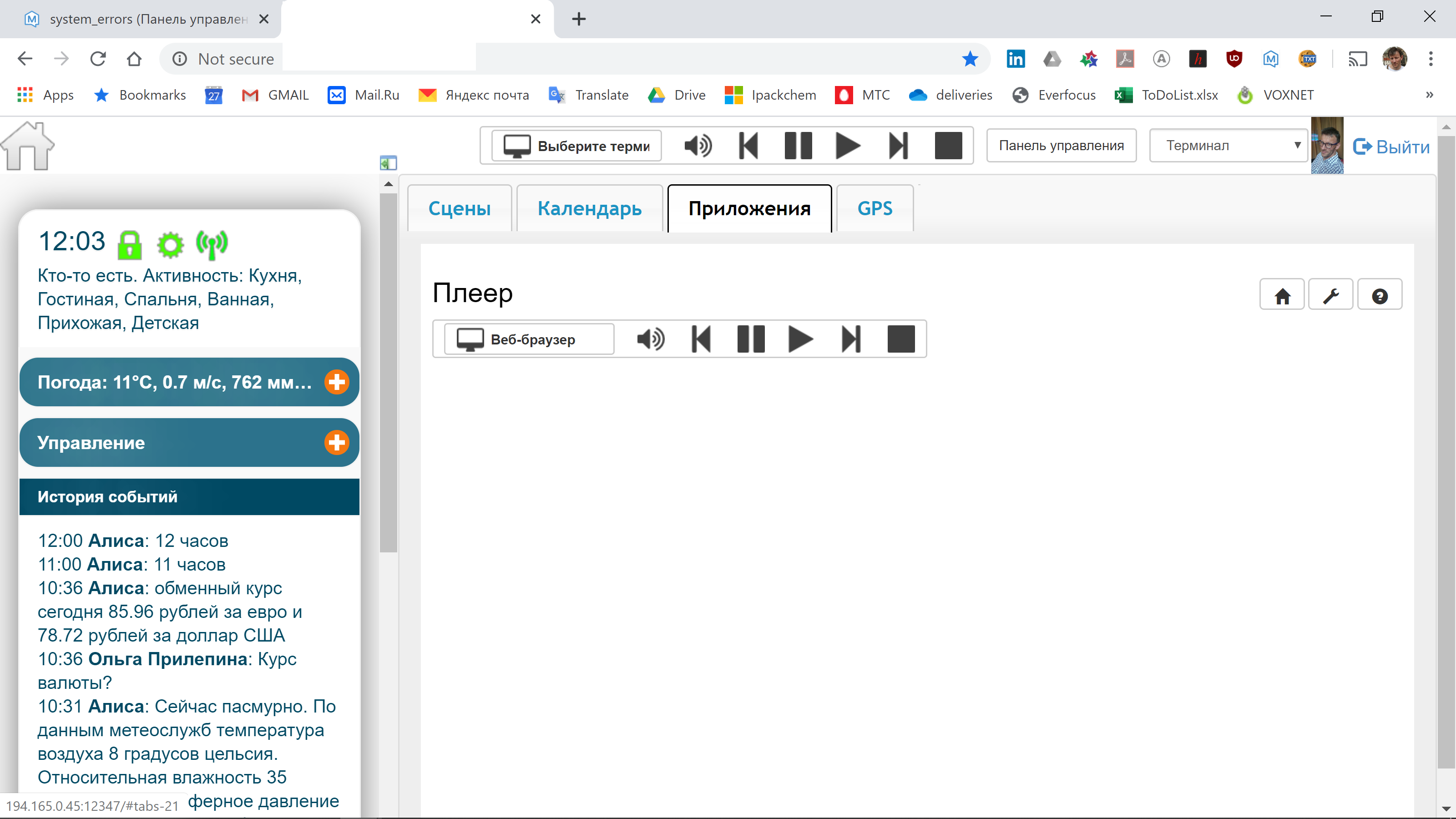

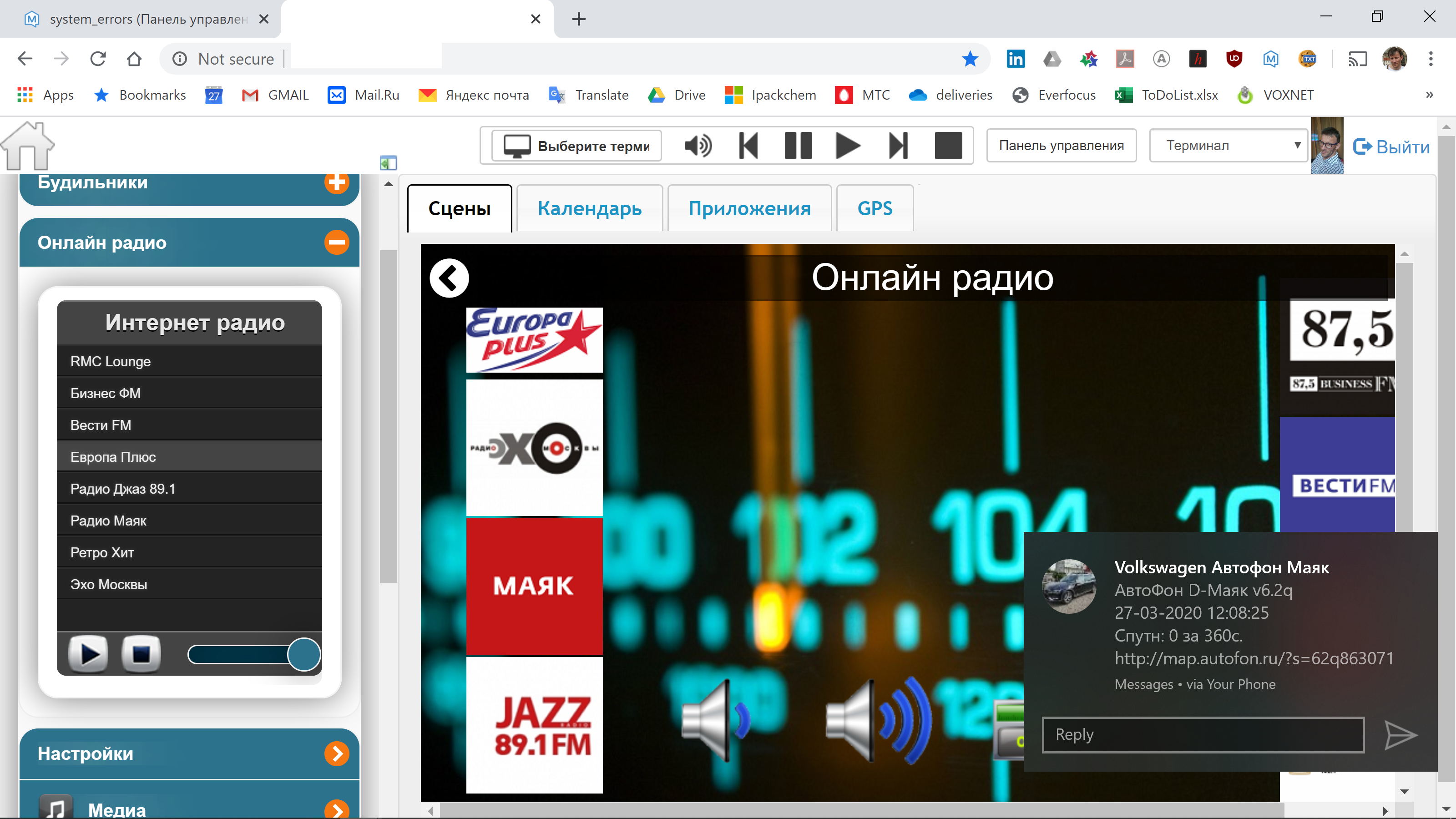

Он-лайн радио ) Хотя через консоль тоже работает:
safe_exec("mplayer http://stream.zeno.fm/953wvvz4gseuv ");
Буду искать, почему не работает из меню МДМ:
Screenshot 2020-03-27 12.02.07.png (2.31 МБ) 5816 просмотров

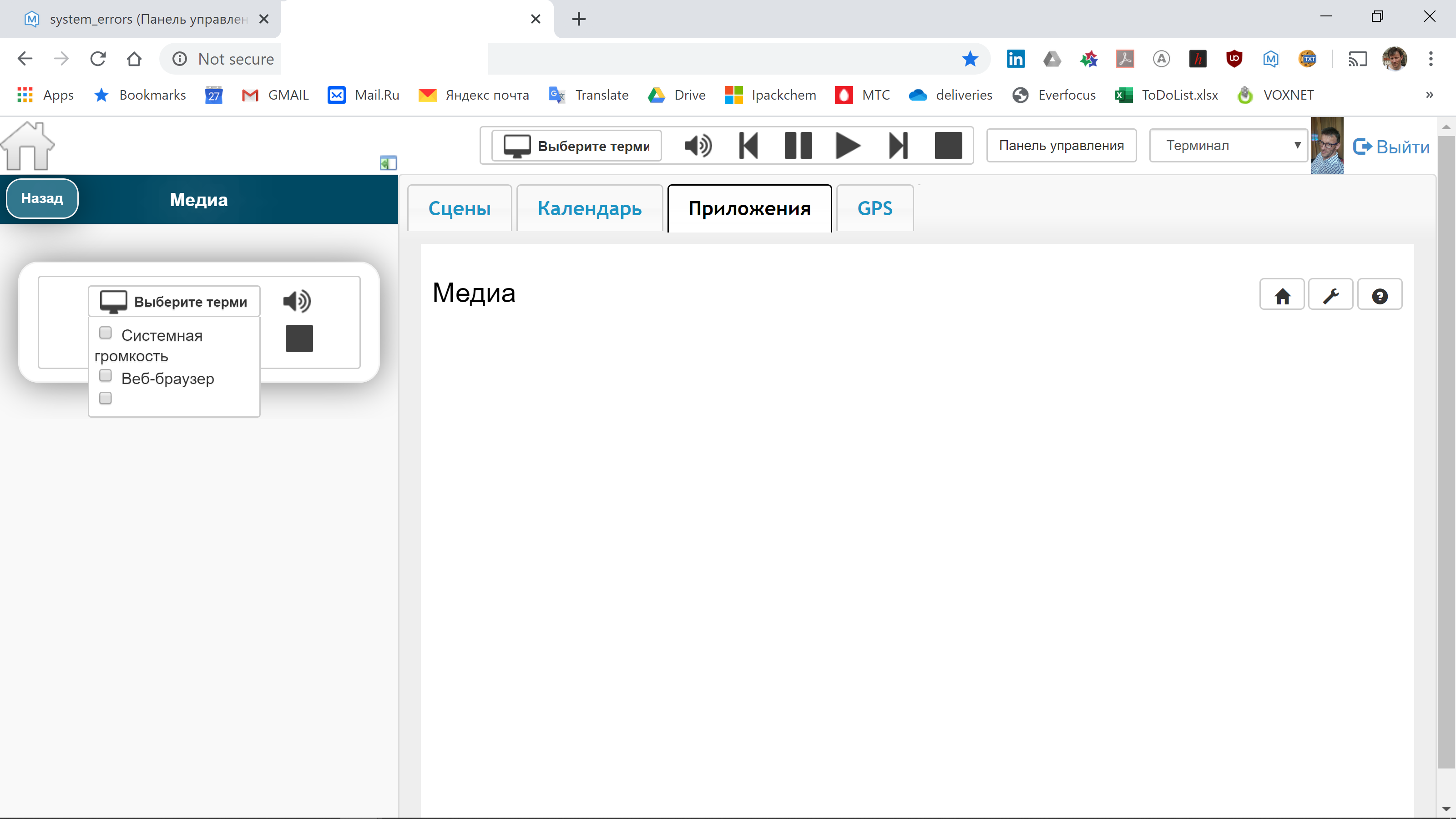

Но через стандартные средства МДМ почему-то не работает или я чего-то не понимаю или не так делаю?
Screenshot 2020-03-27 12.02.40.png (301.81 КБ) 5816 просмотров
Screenshot 2020-03-27 12.03.26.png (498.53 КБ) 5816 просмотров

В настройках терминала MAIN поставить галочку "может проигрывать медиа-контент", выбрать тип плеера и указать настройки для него. На линуксе проверял MPD и Logitech, их само-собой установить требуется и проверить работу самих по себе без МДМ. Насчет дефолтного плеера терминала mplayer для медиа не уверен, проверить нет возможности.
Re: Звук Raspberry pi4 model B
Alexander Znamensky писал(а): Пт мар 27, 2020 11:57 am Но через стандартные средства МДМ почему-то не работает или я чего-то не понимаю или не так делаю?
Чтобы работали все эти паузы, вперед/назад, нужен терминал с плеером, которых имеет такую поддержку. Если потыкать выпадающий список, то там будет виден набор поддерживаемых функций у каждого типа плеера.
