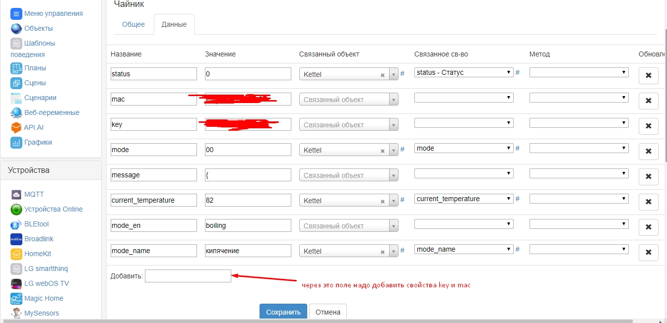

У меня примерно так выглядит

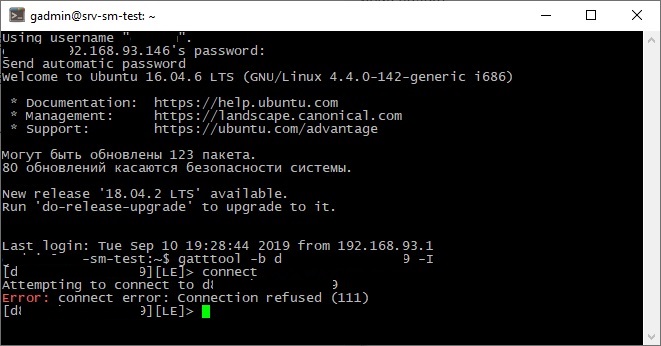

Делаю gatttool согласно этой инструкции и он что-то не хочет подключаться к чайнику. Держу на чайнике на кнопку Вкл/Выкл 5 секунд он переходит в режим сопряжения, команда connect не срабатывает

Divan писал(а): Вт сен 10, 2019 8:42 pm Делаю gatttool согласно этой инструкции и он что-то не хочет подключаться к чайнику. Держу на чайнике на кнопку Вкл/Выкл 5 секунд он переходит в режим сопряжения, команда connect не срабатывает
Попробуйте так gatttool -I -t random -b <mac address>
наверное дело в -t random

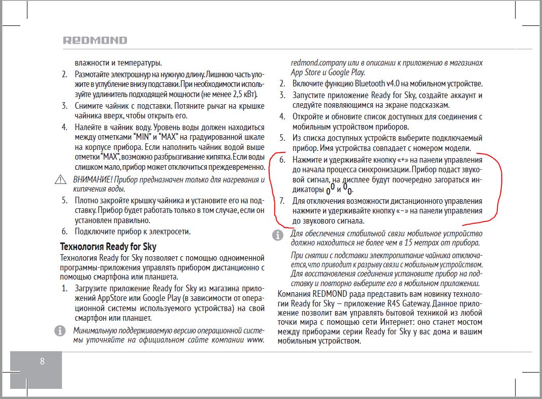

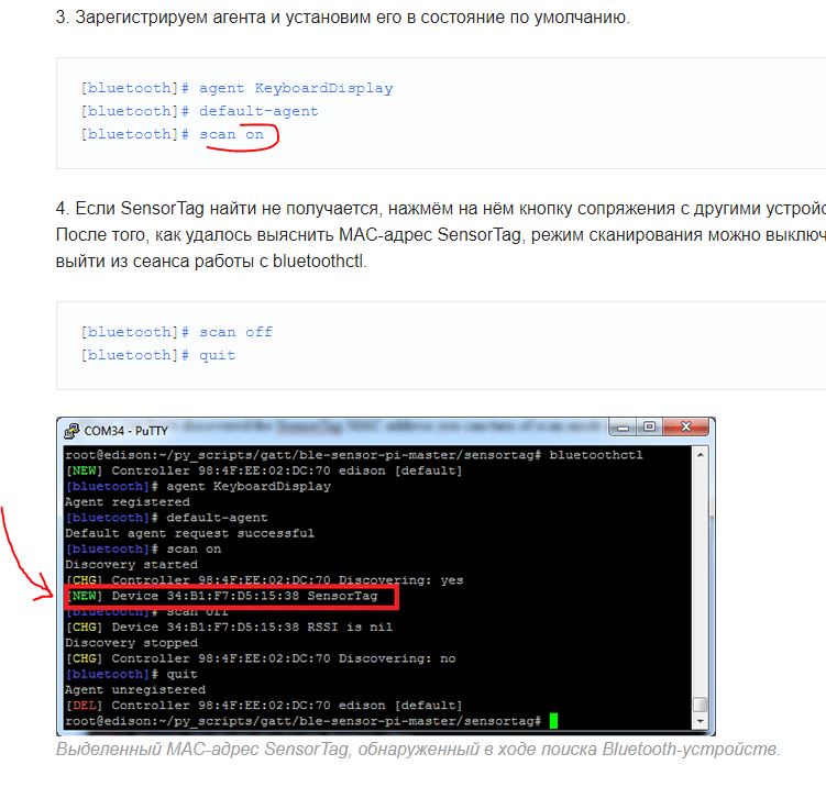

Очень странно, почитал инструкции чайников SkyKettle RK-G200S и SkyKettle RK-G240S там не сказано про удержание +, это у чайника SkyKettle RK-M171S. Как у вас это работает? Если сделать scan on как на рисунке, то чайник у вас находится? Как происходит connect?
SkyKettle RK-G240S.pdf
(680.54 КБ) 218 скачиваний
SkyKettle RK-M171S.pdf
(984.57 КБ) 228 скачиваний
SkyKettle RK-G200S.pdf
(763.86 КБ) 201 скачивание
