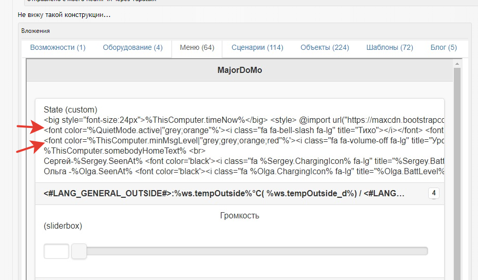

Да, с помощью css . Посмотрите у меня, например, меню в коннекте. Там цвет

вот же...

Тут цвет выбирается, исходя их свойств объекта. Это понятно.
Вопрос в другом. Как сделать разными цветами варианты после вертикальной черты???
Например "Дверь открыта" - красным, а "дверь закрыта" - зелёным.
