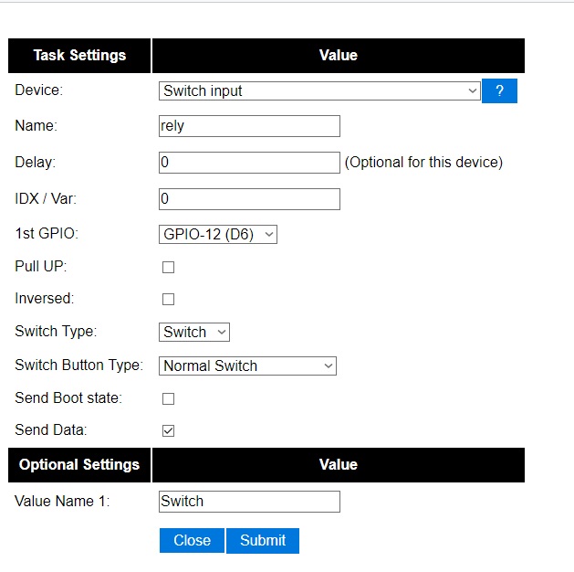

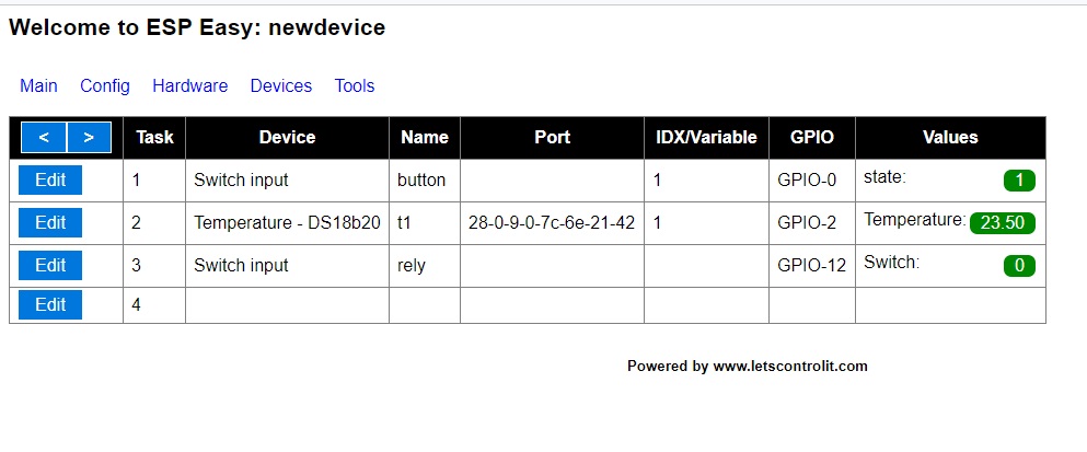

Сообщение viktor6 »
woow писал(а): Пн янв 28, 2019 9:10 am Термодатчик какой ds18b20?
В закладке device должно выть видно порт датчика если его опознала, поставить птичку чтобы данные отправляло на контроллер . Пишу от памяти компа рядом нет
Для реле вставте Switch input, укжите gpio, send data, . В девайсах должен появится свич с сваим состоянием
Наверное у меня руки кривые но не получается управлять реле

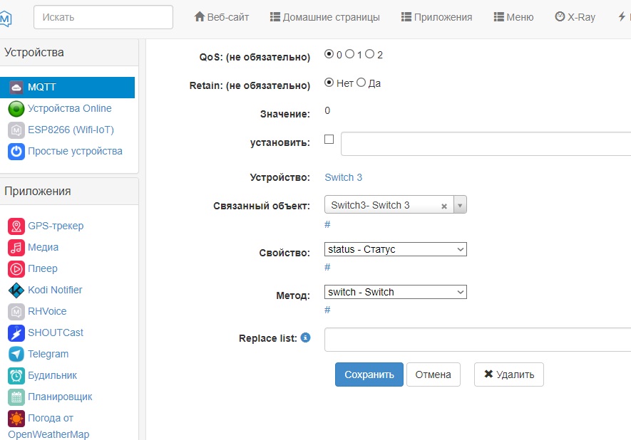

именно не получается из МД управлять реле
Связываю объекты но из МД не управляется реле, а вот если так то реле срабатывает http://192.168.1.129/control?cmd=GPIO,12,0
woow
Сообщения: 821
Откуда: Mazeikiai
Re: Посоветуйте прошивку для sonoff basic2+mqtt+ds18b20
Сообщение woow »
А попробуйте так объект/свойство и там где status скорей всего стоит 0, клыц по ней и поставте 1 и подвердить. Должно реле сработать. Если оно ток, тогда проблемы где-то в логике метода.

viktor6 писал(а): Пн янв 28, 2019 1:02 pm а вот если так то реле срабатывает http://192.168.1.129/control?cmd=GPIO,12,0
а после таких команд свойства меняются?
MQTT 0 и 1 меняются?
У вас к температуре свойства не привязаны, но это потом, надо с реле разобраться

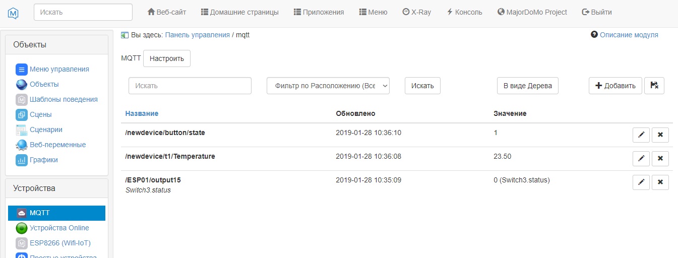

Так у вас же на принт скрине mqtt всё есть. Обновляются данные? Время меняется?
Ещё раз посмотрите настройки Controllers, Devices. Зайдите в есп закладки Tools Log, Show JSON там спокойно посмотрите должны увидеть данные от датчика, и состояние gpio

Метод покажите, там что у вас термостат?
