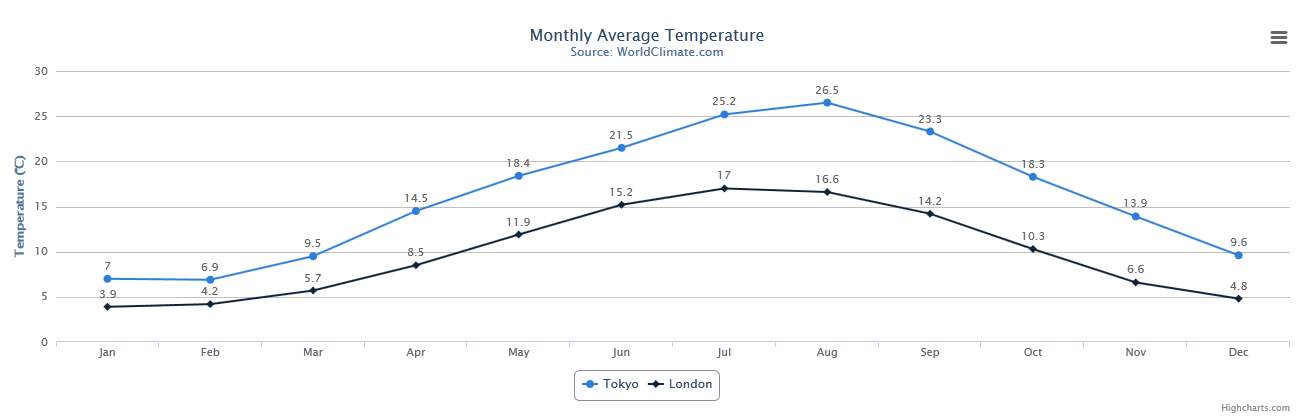

Такие графики есть в примерах, а хочется немного другие графики запустить. Хотя попробую как вы советуете, может поможет.

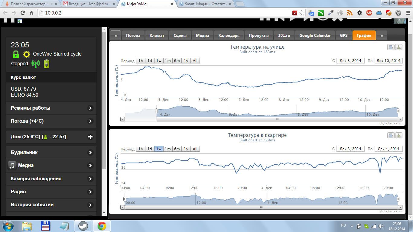

Ivan
Сообщения: 1474
Re: Прикручивание простых "Живых" графиков
Сообщение Ivan »
У меня так и глючит график. Вернее график отображается вроде правильно. Но вот дата на 8 дней раньше. То есть сейчас 18 а линейка и выбор за 10 декабря. По моему проблема в том что если данных меньше чем заявлено для отображения он сдвигает даты (данные в базе за 7 жней, а график с запросом на 15 дней)
