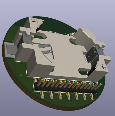

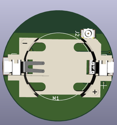

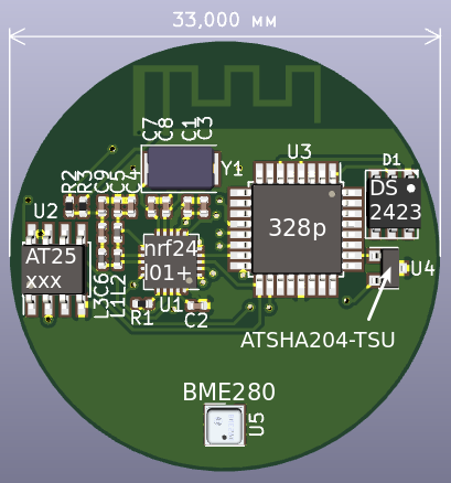

вот такой формфактор конечного датчика будет, я думаю это окончательное решение на батарейке CR2032, сначала думал что сделать на CR1225, в принципе возможно и тогда ещё меньше будет плата, правда 328p тогда в QFN корпусе.
в общем не знаю, проверим на CR2032 и тогда может и на CR1225 сделаю.
- mysens_top.png (47.97 КБ) 9730 просмотров
- mysens_bot.png (24.81 КБ) 9730 просмотров

А чтонить универсальное можешь замутить? и сделать питание не от таблетки, а перезаряжаемой литиевой батареи (таблетка будет очень быстро садиться) + можно простецкий контроллер заряда
immortal
- Сообщения: 1138
- Зарегистрирован: Вт янв 29, 2013 9:16 am
- Откуда: Белозерск
Re: Модули MySensors интегрированные
оно и так универсальное, вместо батарейки цепляйте другой источник питания. вообще я думаю датчик bme280 будет долго жить на батарейке, и наверно счетчик и датчик протечки. для датчика движения элемент побольше можно, для остальных случаев внешнее питание, другие случаи это наверно с реле, тут варианта 2: новый девайс или плата расширения для этого, пока не определился, предложения принимаются.nightwind писал(а): Пн сен 10, 2018 12:34 pm А чтонить универсальное можешь замутить? и сделать питание не от таблетки, а перезаряжаемой литиевой батареи (таблетка будет очень быстро садиться) + можно простецкий контроллер заряда
контроллер заряда могу запихать, давайте схему.
в дополнение добавил разъем для прошивки и некоторые выводы 328p
UPD: выключатель-пульт делаю отдельно, скорее всего будет с аккумулятором
- Выделение_022.png (43 КБ) 9687 просмотров

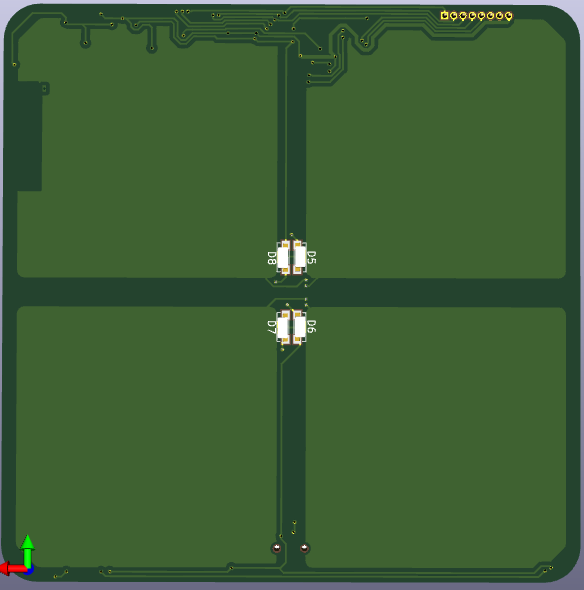

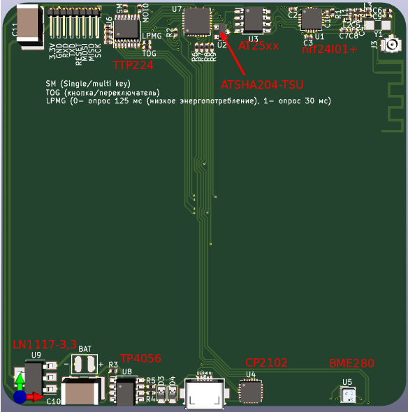

MySensorsKey
4-х клавишный сенсорный выключатель
беспроводной приемник-передатчик nrf24l01+
управляющий процессор Atmega 328p с возможностью шифрования (ATSHA204-TSU) и дополнительной памятью (AT25xx).
4 сенсорные кнопки на микросхеме TTP224
встроенный датчик температуры, давления и влажности BME280
встроенный USB-UART преобразователь на микросхеме CP2102
контроллер заряда аккумулятора (TP4056)
Исходники на гитхабе
- MySensorsKeyTop.png (18.75 КБ) 9626 просмотров
- MySensorsKeyBot.png (68.07 КБ) 9626 просмотров
