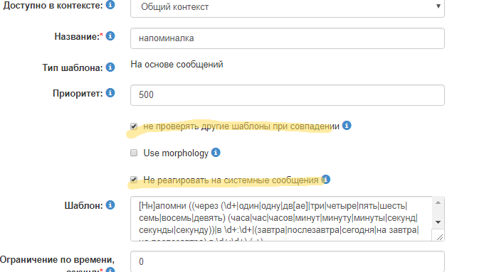

Logrus писал(а):самое странное она не отменяет попить, хотя оно с таким именем, но отменяет попить чаю 0_0 (точно обиделась)
По какой-то причине у тебя задание обрезается.
На команду: 20:50 Александр: Напомни через две минуты попить чай с сахаром
Должна была дать ответ: 20:50 Алиса: Задание напомнить попить чай с сахаром установлено на двадцать пятое марта в 20:52
А обе команды
20:24 Александр: Напомни через три минуты попить чаю
20:24 Александр: Напомни через две минуты попить чай
Она восприняла как "Напомни через XX минуты попить"
Соответственно и отменила первую такую по списку.
Re: Реализация голосовых напоминаний
Добавлено: Пн мар 26, 2018 4:45 am
там еще хуже, она воспринимает обрезанно, но не отменяет как восприняла обрезанно, а отменяет если сказать полностью, тогда она воспримет это обрезанно и отменит
причем в настройках время с нуля ставишь она меньше обрезает, еще более ставишь, а такие команды в чате уже есть, она собакой обзывается, обиделась )))
а еще я таблицу чистил, LOG, впринципе не должно влиять, но хз

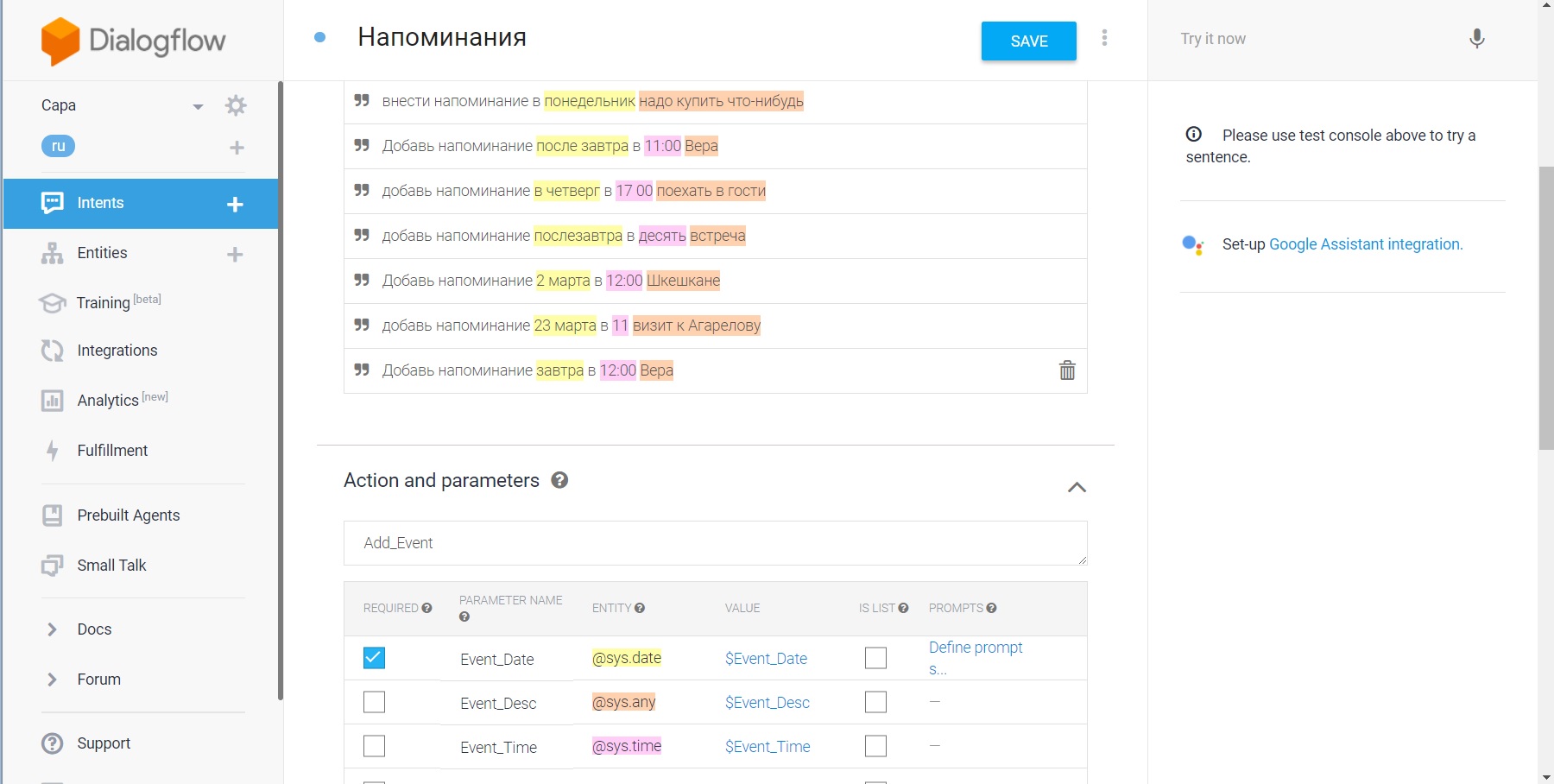

Через API.AI конечно гибче получается
вся работа по распознаванию даты и времени ложится на api.ai. Получаем Event_Date, Event_Time и Event_Desc, а дальше можно воспользоватся кодом уважаемого Krz. Или добавить в гугл-календарь. Или если время есть, то добавить AddScheduledJob, а если только дата - то в Задачи-Календарь.

Попробовал повторить, наблюдение:
00:13 Алиса: Вы просили напомнить выключить
00:08 Алиса: Задание напомнить выключить установлено на двадцать восьмое марта в 00:13
00:08 Алиса: Выключить что именно?
00:08 Сергей: Напомни через 5 минут выключить суп
00:00 Алиса: 0 часов
1. Пропал суп
2. Сработал другой мой шаблон Выключи
