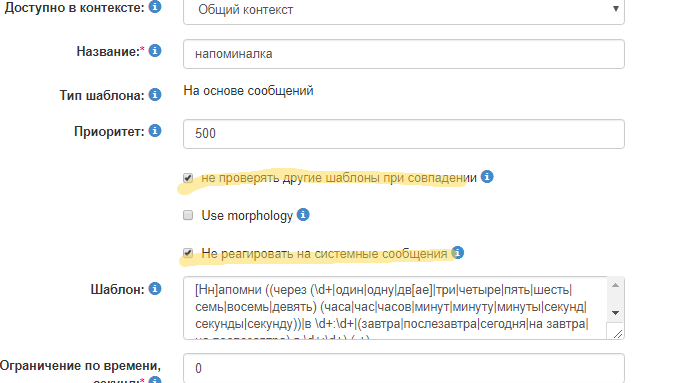

напомни завтра в 7 утра то-то...
Такую фразу она не примет. Фраза должна быть построена по следующему шаблону:
Напомни "когда" "о чем"
Когда может быть указано фразами:
  • через ХХ секунд
  • через ХХ минут
  • через ХХ часов
  • в ЧЧ:ММ (подразумевается сегодня)
  • сегодня в ЧЧ:ММ
  • завтра в ЧЧ:ММ
  • послезавтра в ЧЧ:ММ
Пример: Напомни через 15 минут перезвонить в контору
Если фраза распознана, то Алиса ответит примерно так: Задание напомнить перезвонить в контору установлено на 27 марта в 19:46
А в указанное время прозвучит сигнал и фраза: Вы просили напомнить перезвонить в контору!

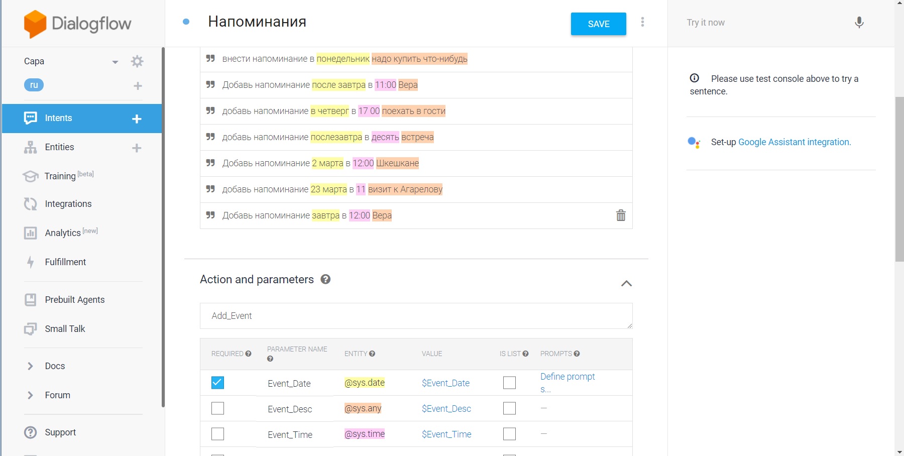

Через API.AI конечно гибче получается
вся работа по распознаванию даты и времени ложится на api.ai. Получаем Event_Date, Event_Time и Event_Desc, а дальше можно воспользоватся кодом уважаемого Krz. Или добавить в гугл-календарь. Или если время есть, то добавить AddScheduledJob, а если только дата - то в Задачи-Календарь.
Re: Реализация голосовых напоминаний
Krz писал(а):Многоуважаемый Vovix, у Вас все ограничено минутами, в моем случае до 3 дней.
у меня намного ранее от Владимира не заработало, долго искал и то что во втором посту работает
из-за чего так, хз
а апи.аи не стоит и время на него терять не хочется, все-таки к инету и сервису стороннему привязка, еще и изучать, хотя ... все возможно, видимо (
