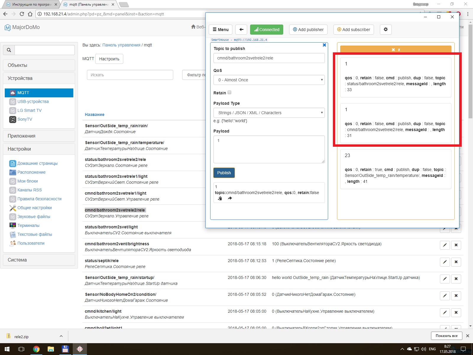

Вот скриншот MQTTbox. Попробуйте из него послать команду.
Сразу должен прийти ответ status + конечно же, должно переключится реле.

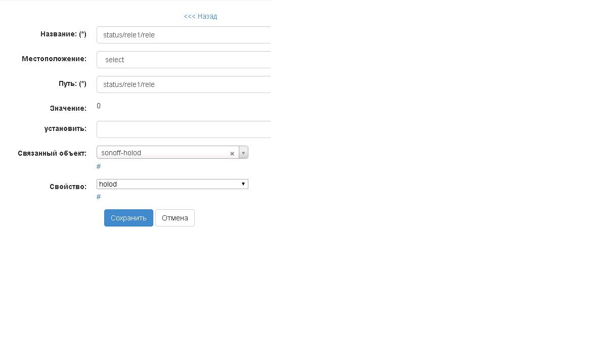

у меня такой вид -
надо править записи в том, что присылает реле или создавать новую запись MQTT с параметрами, которые у вас ?

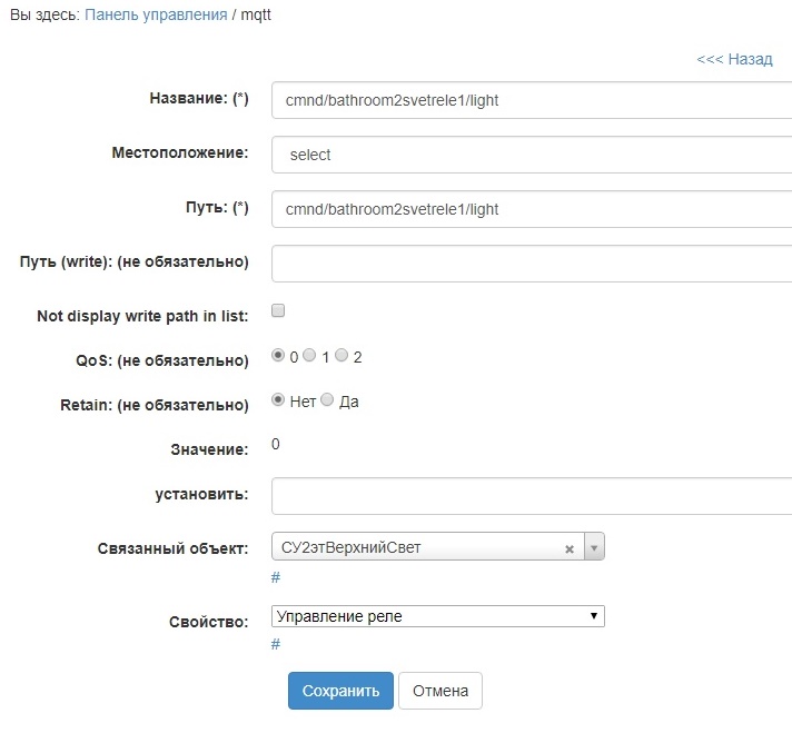

Надо создать новую запись.
Как это лучше всего сделать:
Запускаете mqttbox в хроме, подсоеденяетесь к своему серверу mqtt.
Затем в строку topic to publish надо вбить cmnd/ИМЯ РЕЛЕ/rele
В строку payload надо написать 1
Нажать publish
Реле включится.
В мажордоме в mqtt появится ваша команда. И к ней уже в два клика можно привязать любое свойство для управления.
