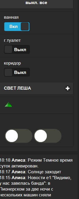

Уважаемые форумчане! Сделал с помощью HTML-блока кнопки для управления рулонной шторой (обвел зеленой рамкой).
Каждую из кнопок сделал с помощью такого кода (где-то подсмотрел на форуме).
<div style='display:%RollorBlind_1.status|"none;block"%' onClick='callMethod("%RollorBlind_1.moveUp");'><img src="\cms\scenes\styles\images\AnimationUp.gif"></div>
<div style='display:%RollorBlind_1.status|"block;none"%' onClick='callMethod("%RollorBlind_1.moveUp");'><img src="\cms\scenes\styles\images\arrow-up.png"></div>
Все замечательно, даже удалось их динамически менять и прикрутить gif-анимацию. Только хочется их расположить на одном уровне.
Возможно это как-то сделать?
http://dropmefiles.com/SXYUx
(Ниже на картинке аналогичные кнопки управления, только сделанные с помощью радиобокса.)
В программировании полный ноль.

А вообще данный метод это уже прошлый век, сделал кнопочки в современном стиле в несколько колонок.
Не могу только понять как привязать их к вызову метода. Кто разбирается в вэб программинга, помогите плз.

P.S. В общем, заработал код с таким синтаксисом:
<div class="button-wrap" onClick='callMethod("%Switch1.switch");'>
Правда работает у меня только в Опере, а в IE не хочет. Ну да не беда.
В результате выполнения метода меняется свойство. А если это свойство изменилось не путем клика на этот элемент и запуска метода, а путем выполнения скрипта, клика по другим элементам и т.д., т.е. не из данного объекта.
Как сделать, чтобы элемент получил обратную связь (т.е. реагировал на изменение свойства)?
В общем, как синхронизировать состояние HTML-элемента со значением свойства?
