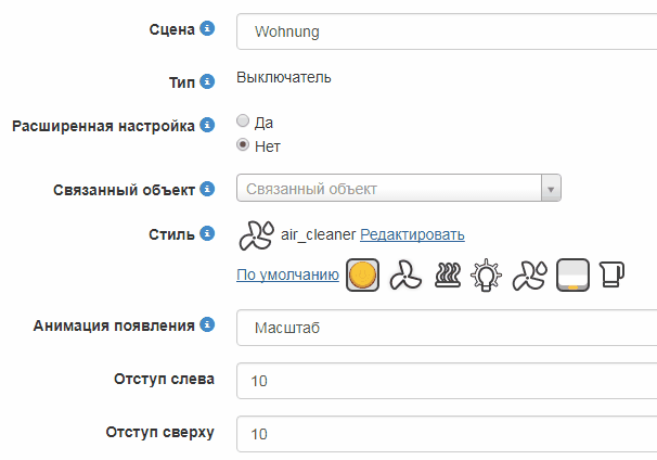

"Жалюзи" - кнопка со статусами вкл/выкл. Т.е. она подсвечивается, если статус "вкл".
А можно ли как то так же сделать со стрелочками "вверх"/"вниз" ? Чтобы видеть, что жалюзи не просто "работают", а и в каком направлении едут.

Да, можно. На скрине выше есть строка Стиль: Default...нажмете редактировать - там будет много вариантов...стрелки вроде тоже были...можете добавить свои (всё это дело в папке cms лежит)

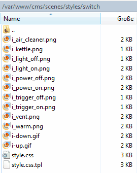

А картинки в /cms/scenes/styles/switch

Добавил в "/var/www/cms/scenes/styles/switch" свои 2 иконки: i-up.gif и i-down.gif
Но они не видны. Почему-то видно только 7 иконок из 12 ...
