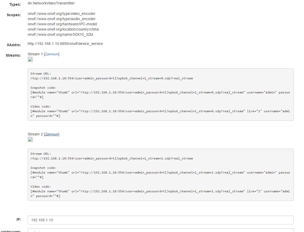

Re: Модуль ONVIF
На этот раз без ошибок подцепилось, стримы увидело, но картинок нет.
Хотя адрес потока rtsp правильный, и в том же VLC открывается.
Есть рекомендации?))
Кстати на вкладке данные - тоже что-то обнаружилось))
tns1:RuleEngine/CellMotionDetector/Motion/IsMotion, но в 1 оно не переключается.
Объект/свойство не хотят привязываться, это по-моему что-то в коде).

Re: Модуль ONVIF
У меня на одной камере так же было, потоки определились но без картинки.nick7zmail писал(а):На этот раз без ошибок подцепилось, стримы увидело, но картинок нет.
Помогло явное указания логина-пароля, с остальных камер поток вытащен минуя авторизацию.
Точнее судя по линку с потоком с некоторых камер минуя авторизацию, а с некоторых подставляются учетные данные которых как бы нет в веб морде.

Re: Модуль ONVIF
Логин я указал...а вот пароля у меня не установлено пока))Jager писал(а):У меня на одной камере так же было, потоки определились но без картинки.
