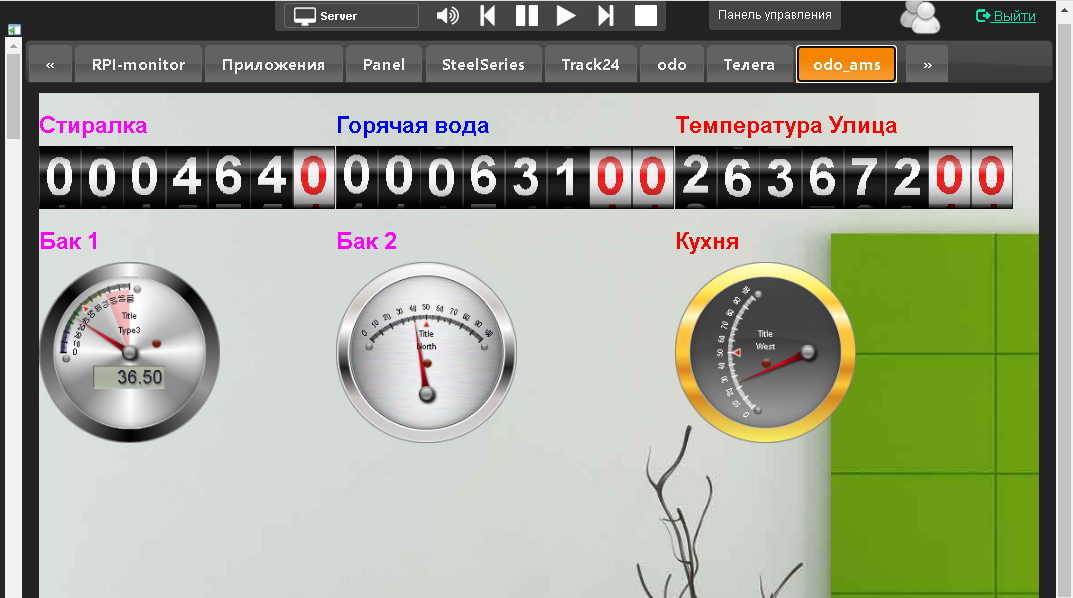

Сообщение serghei »
У меня одометры совместно с другими спидометрами. Код домашней страницы

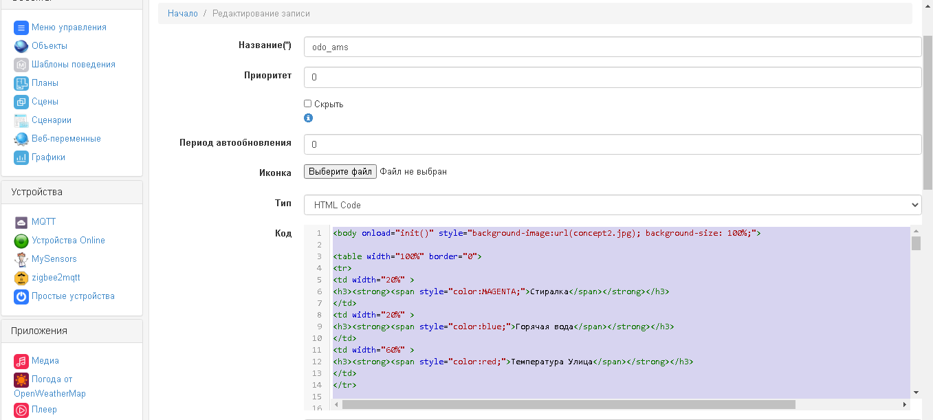

Конечно же библиотеки должны быть установлены заранее.
Создай домашнюю страницу с этим кодом
Скриншот 2020-10-09 20.14.27.png (37.55 КБ) 6711 просмотров
Выглядеть будет так
Скриншот 2020-10-09 20.17.44.png (187.31 КБ) 6711 просмотров
Фоновую картинку положить сюда
/cms/scenes/backgrounds/concept2.jpg
Выглядеть будет так
ОГРОМНОЕ Вам СПАСИБО !!!

Всегда рад помочь , хоть и мало что понимаю в мажерике. Я 3 года пытался запустить эту библиотеку на ардуинке и вот наконец-то получилось )
С фоновой картинкой пролетел - не знаю как загнать в размер экрана
dengi.76
Сообщения: 222
Откуда: Пермь
Re: steel series на домашних страницах
Сообщение dengi.76 »
serghei писал(а): Пт окт 09, 2020 8:52 pm
dengi.76 писал(а): Пт окт 09, 2020 8:44 pm
На сколько я понял, домашние страницы не подгоняются под размер экрана ( хотя возможно это только у меня :D )
