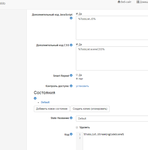

Re: javascript в html элементе сцены
у меня появилась одна мысль...immortal писал(а):такая же хрень, код вот тут https://majordomo.smartliving.ru/forum/ ... =30#p64819
попробуйте код вставлять в сцену не непосредственно, а через какое-нибудь свойство!
т.е. как %вашОбъект.свойство%
предварительно, конечно положив туда свой код!
и не забудьте также разложить код javascript, тоже в другое свойство
ну и CSS также
и всё через %вашОбъект.свойство% повставлять по своим местам
мысль понятна?
UPD:
вот пример моей сцены ToDo (полностью работающей!!!)
Мой -CONNECT-

- nick7zmail
- Сообщения: 7573
Я тоже такое заметил...
если писать как раз в "Дополнительный javascritpt код" - после отрисовки пропадает...а если писать в основной элемент в теге <script></script> - то всё ок...остановился на таком варианте.
Вот если что рабочий пример javascript-а в сцене https://majordomo.smartliving.ru/forum/ ... 193#p65193

- Vovix
- Сообщения: 1155
- Откуда: г.Ижевск
самое интересное, что моя сцена с ToDo тоже полностью рабочая!!!nick7zmail писал(а):Я тоже такое заметил...
поэтому надо смотреть какой код вы запускаете! (про элементы DOM я написал выше)
Мой -CONNECT-
