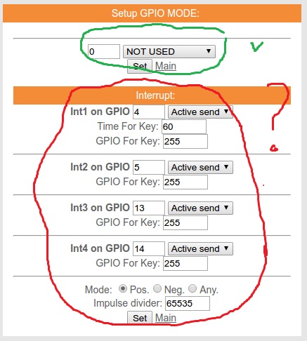

Вы не внимательно читали ,у меня в мануале связи параметров gpioint ,а у Вас gpiout, можно и так, я так понимаю, что у Вас кнопка сама дергает gpio на esp, а этими настройками Вы связываете с МД, тогда нет необходимости запускать метод esp_switch.aleksnet07 писал(а):все работает, НО!

интересно откуда у Вас INTERRUPT в SETUP GPIO MODE ? gpioint- у меня такого пункта в меню нет совсем.
- Desktop.rar
- (34.14 КБ) 241 скачивание
- esp 119.jpg (67.81 КБ) 8326 просмотров
aleksnet07
- Сообщения: 27
- Зарегистрирован: Вт сен 27, 2016 11:57 am
Re: ESP8266 Управление gpio
в прошивке РАБОТА С ПРЕРЫВАНИЯМИ галочку поставить)

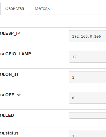

не знал куда писать, раз это связано с ESP в том числе напишу здесь:
заметил интересный глюк - когда создал объект в Классе ESP у него автоматом появились пустые свойства, которые нужны для вставки в код через
что заметил - когда пишу 0 в поле, ничего не сохраняется, когда пишу 1 то сохраняется. пришлось написать белеберду типа 3131351, потом все сохранил и затем 0 тоже начало сохранятся.
$st=$this->getProperty('OFF_st'); что заметил - когда пишу 0 в поле, ничего не сохраняется, когда пишу 1 то сохраняется. пришлось написать белеберду типа 3131351, потом все сохранил и затем 0 тоже начало сохранятся.
