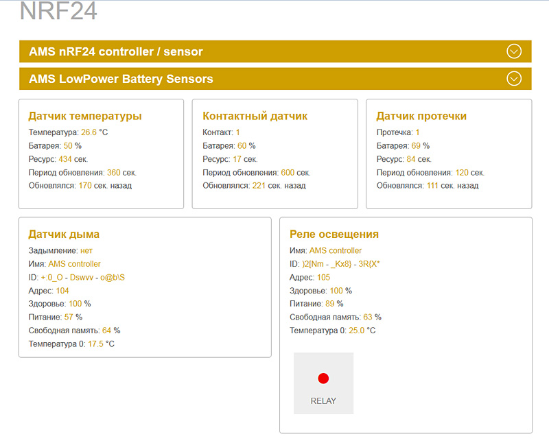

Продолжаю свои " мысли вслух " по поводу интеграции множества сенсоров с AMS. Общий принцип удалось понять , а так же всю сложность задачи. И главная проблема - все надо делать на уровне кода. В " больших " системах добавление и конфигурация возможны с web-интерфейса. У нас так не получится. И тогда остается руками прописывать код необходимого количества сенсоров. При пяти еще терпимо. Когда перевалит за 30 - будет жестко. Выход пока вижу в какой то систематизации по типу кода сенсоров - в общем случае их не так уж и много - температура на далласах , влажность на DHT , всевозможные счетчики на прерываниях , контактные сенсоры ну и активные с использованием реле. Достаточно легко вписать код в сервер и вытаскивать цифры ответов на полноэкранное демо. Мне пока сложно составить сводную страницу по всем сенсорам.
Пока получилось увидеть 2 сенсора сразу - сколько было ардуин с nrf. На экране LCD выглядит потрясающе - температура от AMS , другая от первого сенсора, и два расхода воды от другого.
Пора задуматься о прикручивании большого экрана - информера))))

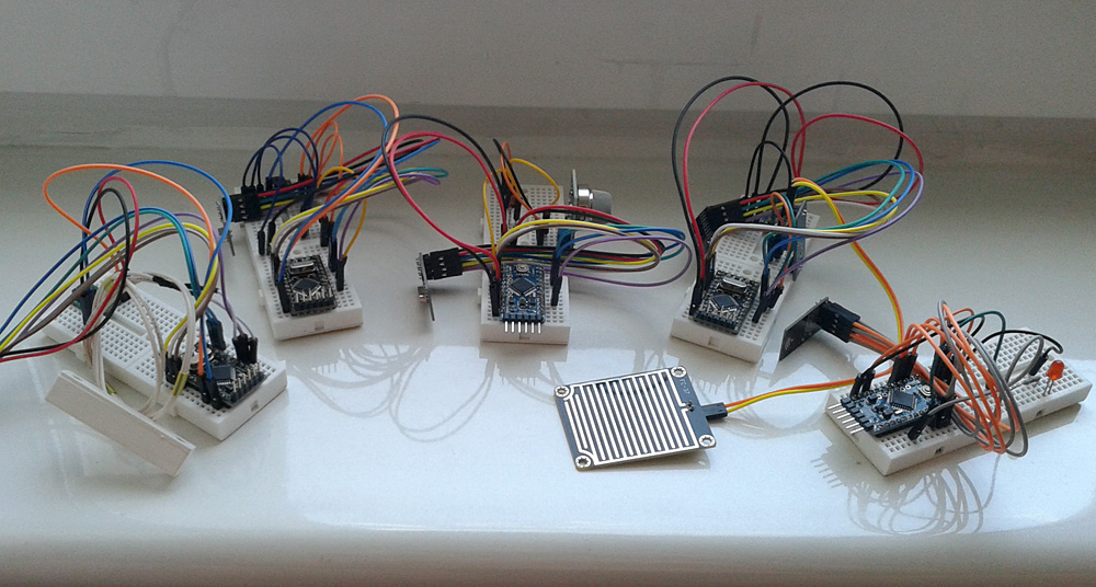

А я уже думаю о воплощении этого в железе на печатных платах. Хардверно всё получилось и работает отлично. Расчётное время жизни сенсоров от батарей от 1,5 до 4-6 лет в зависимости от задачи и режима работы.
AMS sensors
AMS sensors
AMS sensors interface
