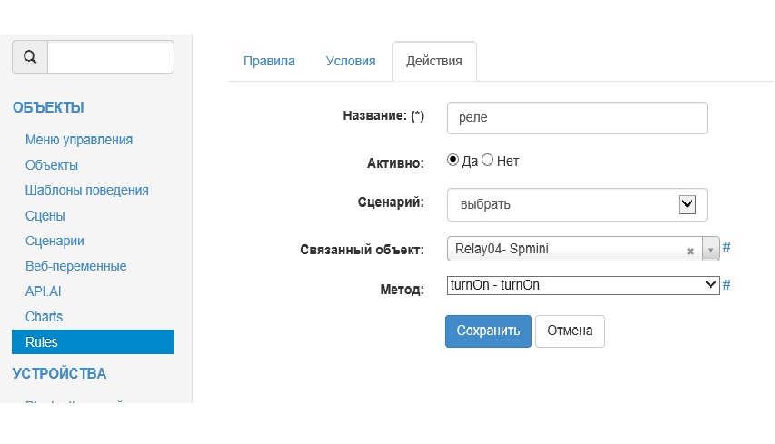

Доброго времени суток.
Очень полезно будет если добавит задержки.
между условия и действия
просто будет супер.
Понятно что я с этим сообщением прошу разработчика добавит новый финч
просто будет супер.
- rules.jpg (50.06 КБ) 7586 просмотров
