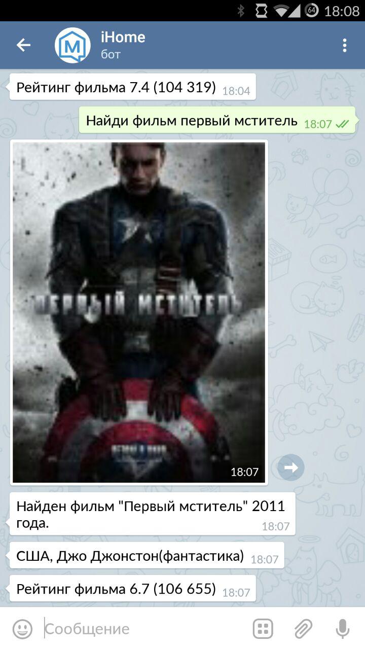

Сделал шаблон поведения
(Н|н)айди фильм (.+)
В его коде прописал
runScript('kinopoisk', array('kino'=>$matches[2]));
В телеге написал боту "Найди фильм первый мститель". Все нашел и отправил:

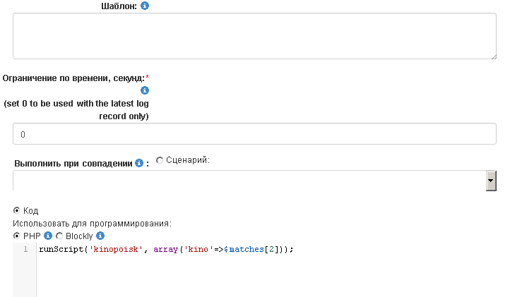

в нем вписываем строку <br />runScript('kinopoisk', array('kino'=&gt;$matches[2]));

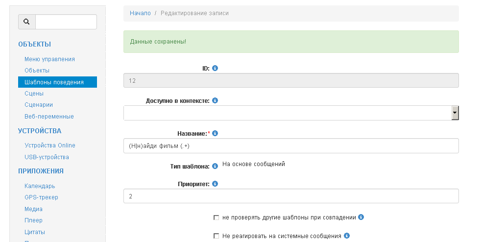

создаем &quot;Шаблоны поведения&quot; с именем &quot;(Н|н)айди фильм (.+)&quot;
создаем "Шаблоны поведения" с именем "(Н|н)айди фильм (.+)"

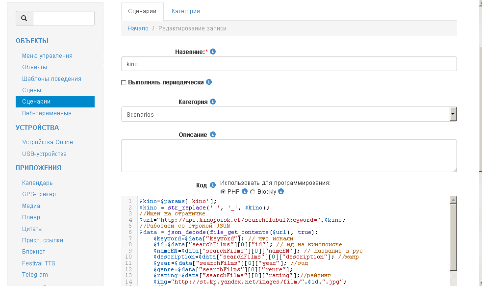

Создаем &quot;Сценарии&quot; с именем &quot;kino&quot;
Создаем "Сценарии" с именем "kino"
Re: Поиск по Кинопоиску
Определитесь с названием сценария. А то в шаблонах вызываете сценарий kinopoisk, а сам сценарий при этом назван kino.
