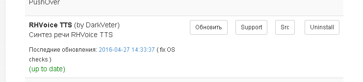

portos писал(а): Да установлен и модуль и само прога. Да версия последняя и festival скорее всего впилен.
Вот и об чем речь, модуль как бы есть но как избавится от встроенного festival мануала нет.
Возможно еще у вас модуль festival установлен.

Speech dispatcher сейчас можно не использовать, RHVoice и без него работает. Сейчас синтез работает только через модули, из системы он выпилен. Получается что у вас не последняя версия или установлен модуль festival tts. Если модуль не установлен, попробуйте обновиться вручную из исходников, может какие-то ошибки при обновлении происходят.

Dark_Veter писал(а):Speech dispatcher сейчас можно не использовать, RHVoice и без него работает. Сейчас синтез работает только через модули, из системы он выпилен. Получается что у вас не последняя версия или установлен модуль festival tts. Если модуль не установлен, попробуйте обновиться вручную из исходников, может какие-то ошибки при обновлении происходят.
festival модуль не ставил. Сегодня полностью переустоновил систему с нуля. festival идет сразу в комплекте видемо.
дистрибутив естественно ставился этот http://majordomo.smartliving.ru/downloa ... 00b.tar.gz
RHVoice включен
