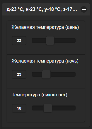

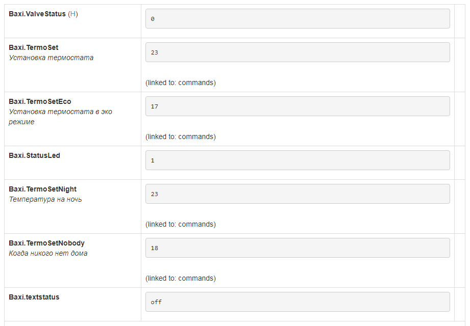

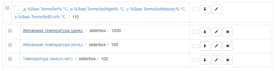

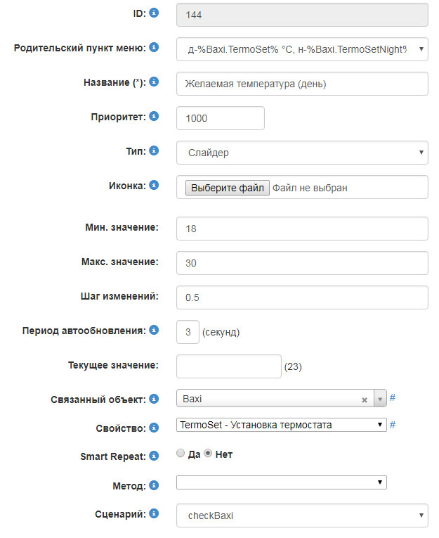

У меня реализовано управление газовым котлом достаточно просто. Есть датчик ds18b20 (mysensors), который установлен в целевой комнате, и есть реле, к которому через нормально разомкнутые контакты подключено управление газового котла (сухой контакт).
Ползунки температуры
Реле в данный момент включается/выключается через MegaLight, до этого было реле mysensors.
В случае отключения мажордомо, реле просто выключается и котел останавливается. Ну а если электричество отключится совсем, то котёл и работать не будет, т.к. энергозависим.
Ну и сценарий, который в "OnNewMinute" записан
