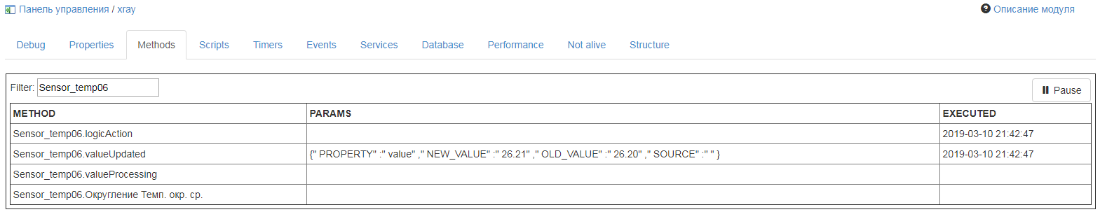

Если этот метод вызывается при изменении, то там в параметрах
$params['PROPERTY']
$params['NEW_VALUE']
$params['OLD_VALUE']
$params['SOURCE']
никакого $params['temp'] нету, поэтому и получаем 0...
'temp' - это же свойство объекта, которое мне нужно округлить.
Re: Помогите! Округление температуры из Modbus по TCP
yden писал(а): Пт сен 21, 2018 9:33 pm 'temp' - это же свойство объекта, которое мне нужно округлить.
Это не так работает. Загляни в икс-рей на вкладку Методы. Там сразу увидишь какие-параметры передаются в метод при его вызове и как они называются. Выше уже дали подсказку. Скорее всего тебе нужен параметр $params['NEW_VALUE'].

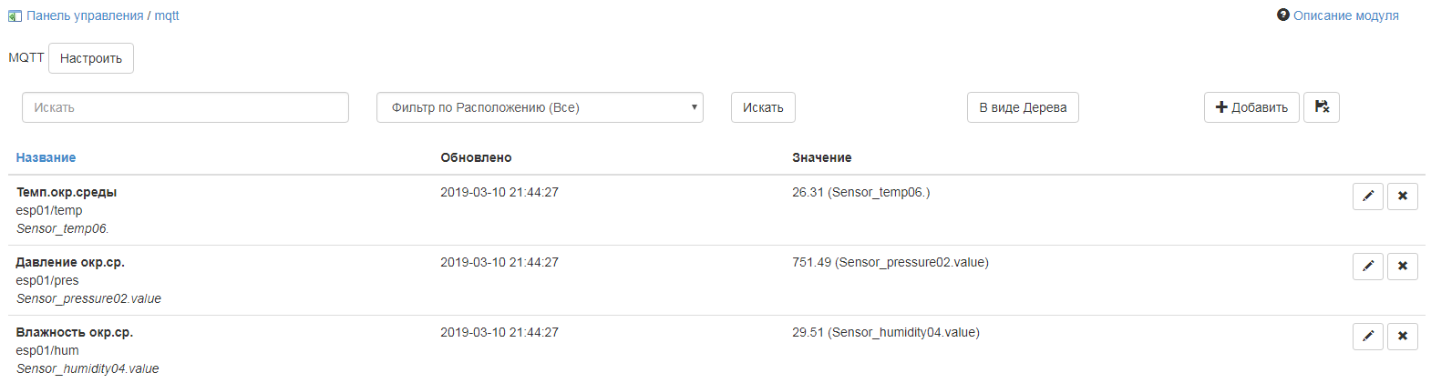

Добра всем!
Проблема почти как у ТС.
Хочу сделать округление температуры до десятых забираемая с esp по mqtt,
Создал метод, пользуясь этим кодом, поменяв параметр на тот который передает esp по xray "NEW_VALUE"
// Получаем данные от сенсора
$value = $params['NEW_VALUE']/100;
// Фильтруем данные
if ($value > 60 || $value < -60) return;
// Выполняем округление с точностью до одного знака
$value = round($value, 1);
// Сохраняем обработанное значение в свойство объекта
$this->setProperty('value', $value);
В общем показания на выходе после метода не фига не обновляются (замораживаются)
Подскажите пожалуйста что не так делаю?
Re: Округление температуры из Modbus по TCP
juricks писал(а): Пн мар 11, 2019 1:15 pm $value = $params['NEW_VALUE']/100;
А за каким на 100 делить?

Всегда полезно немного подумать. У тебя в модуле МКТТ данные приходят уже в нужном формате, и нет никакой необходимости их делить на 100 В отличие от сырых данных в модуле Xiaomi Home, и котором и идет речь в мануале.

Инструкция по округлению передаваемых параметров с esp, по протоколу MQTT в данном случае описываю температурные параметры, соответственно с остальными параметрами проделываем аналогичную процедуру, только в своем классе.
1. Нужно зайти в настройку класса STempSensor и создать новый метод "tempChanged". В коде ничего не прописываем!
2. Затем там же создаем новое свойство "tempRounded" и в графе "Запускать метод при изменении " выбираем "tempChanged"
3. Затем заходим в метод свойства объекта, у меня "Sensor_temp06" и нажимаем настроить "tempChanged"
4. Прописываем код.
$value = $params['NEW_VALUE'];
$this->setProperty('tempRounded', $value);
5. Идем в плагин MQTT, ищем наш датчик и в графе "Свойство" выбираем вместо "value" наше прописанное свойство "tempRounded"
6. Радуемся округленным значениям.
