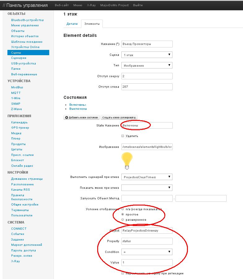

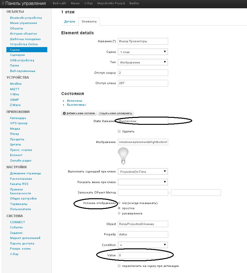

Если вы про лампочку на сцене, то у нее надо создать два состояния с разными картинками горит и не горит. Назовем состояния Включено и Выключено. В каждом из них нужно указать
Object Relay1MegaD1
Property Status
Condition =
Value 1 и 0 соответственно
Object Relay1MegaD1
Property Status
Condition =

В объектах ничего не нужно для отображения элементов на сценах. А вот в элементах указывается свойство, при котором конкретное состояние будет показано на сцене.
Таким образом можно сделать как смену состояний, так и показ элемента только при нужном состоянии. Если условие отображение всех состояний элемента не выполняется, он пропадет со сцены.
- Выкл.JPG (70.32 КБ) 11026 просмотров
- Вкл.JPG (72.22 КБ) 11026 просмотров
