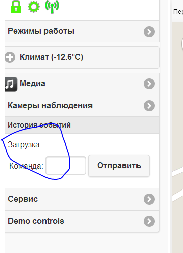

Если взять 6 января версию. У меня не появляется маркет
Если я в ручную записываю с github то говорит что нет свойства по моему ThisComputer.time
После этого откатываю данные - вроде всё ок
Потом нажимаю ещё раз обновить и пропадает история

Снес все поставил заново с http://smartliving.ru/download/_majordo ... 60b.tar.gz
В итоге та же проблема

Не знаю что я не так сделал, из ГитХаба обновился, до 0.6 половина модулей не стала работать. откатился до 0.5 и обновился через админку, стало как мне надо и при этом все работает. Проблема с загрузкой истории Алисы тоже была, вылечилась перезагрузкой сервера.

Что гитхаб, что обновление в админке использует одни и те же файлы. Может после обновления из гитхаба не удалялись файлы installed? Тогда могло не работать, т.к. не обновилась база данных без этого.

Да, точно не удалял я и забыл про них совсем, возьму на заметку.
