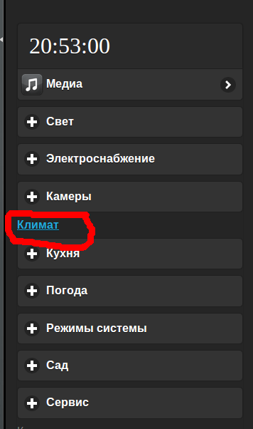

Я тоже вчера обновился, но мне интересно, у одного пункта убрал Загружать дочерние элементы в раскрывающуюся область: и он в меню стал как ссылка
CONNECT
Re: Обновления интерфейса
Anton_kulibin писал(а):Я тоже вчера обновился, но мне интересно, у одного пункта убрал Загружать дочерние элементы в раскрывающуюся область: и он в меню стал как ссылка
А как было раньше? Или как-то не так выглядит? По идее он ссылкой и должен стать, т.е. пунктом меню, который ведёт на под-меню.

Снова обновился из исходников. Про меню Что я писал это так и должно быть? Раньше было все нормально, до обновления jquery.

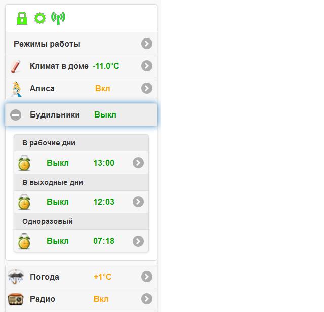

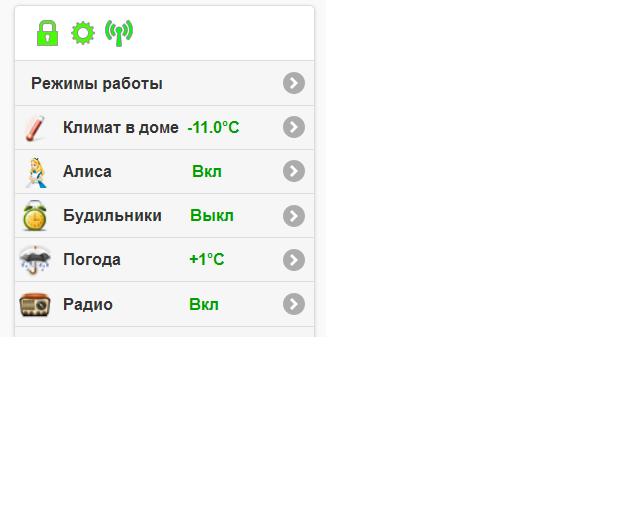

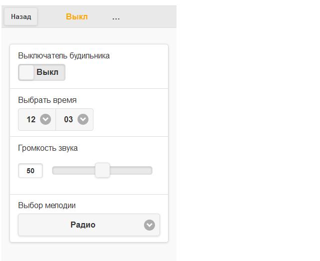

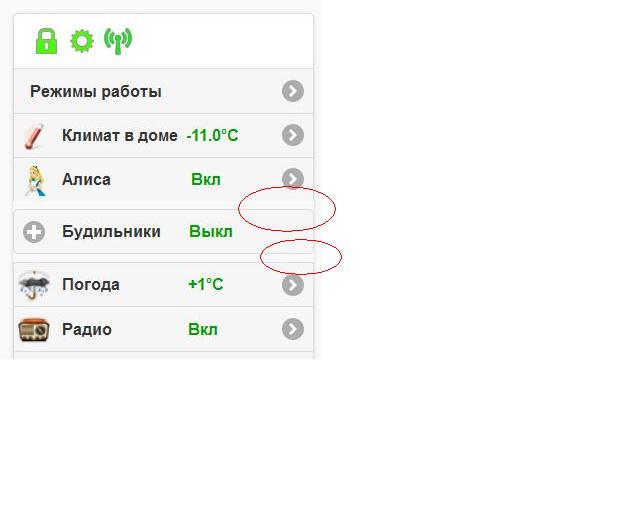

Заметил следующее:
Исходное состояние такое

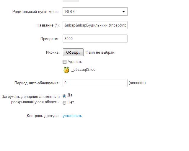

Ставим галочку на загрузку дочерних элементов

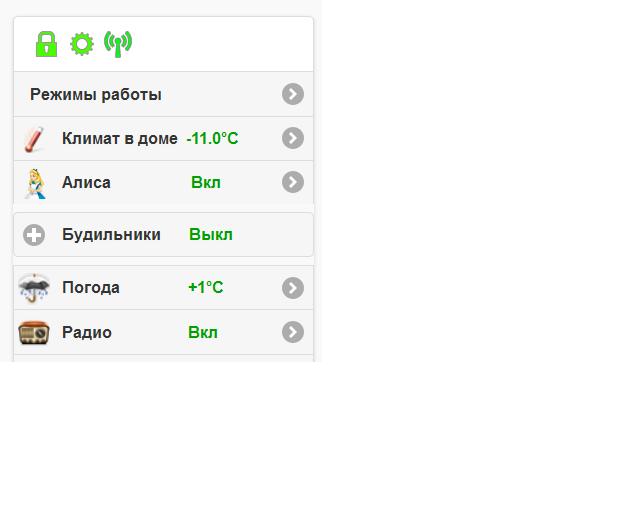

получается такое
1- почему появляются разрывы в меню
2- почему иконка исчезает
3- почему + не поставить справа, где было >

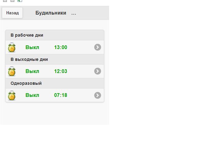

Входим в будильник
красиво спору нет, но было бы красивее вернуть иконку и опять минус поставить справа
идем далее, заходим в будильник выходного дня
и получаем второе подменю уже в старом виде ????
теперь если нажать кнопку " назад ", то возвращаемся не к исходному виду а по старой модели
если еще раз нажать назад то возвращаемся на исходную позицию
Вот это выявилось у меня
Ага, спасибо за тест. Посмотрю как можно доработать, чтобы:
1) Оставалась иконка
2) Плюс/Минус был справа
3) При нажатии Назад возвращалось на ту страницу, с которой пришли
подменю в старом виде из-за того, что это отдельная страница. т.е. оно в том же виде что и первая страница, т.к. мы с неё ушли.
