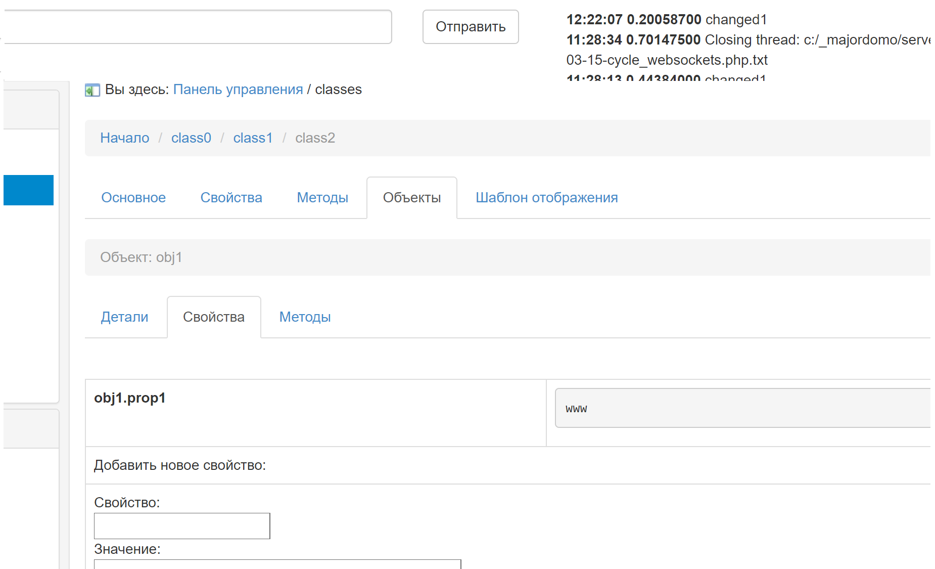

Столкнулся с интересной проблемой.
Сделать класс, например class0 в нем подкласс class1 в нем class2.
Если в class0 прописать метод, а в class1 его переписать, то в class2 метод вызывается 2 раза.
Помогает костыль - вставить пустой метод в class2, но это как то не интересно.
Какие еще есть решения?

В class2 два раза какой метод вызывается: из class1 или из class0 ?
Re: вызов метода при изменении свойства объекта
метод один и тот же, определен в class0, в class1 - дописан, а в class 2 не изменяется - выполняется 2 раза,
если в class2 дописать хотя бы пустой код - то все ОК

Либо что-то задвоилось (попробуйте пересоздать всю структуру заново), либо свойство дергается 2 раза.
А так без конкретики, не понять. Добавьте DebMes где только можно и выкладывайте скрины/логи настроек
class0 - myMethod - пустой
class1 myMethod добавил (debmes(test)
class2 myMethod - не изменен
при вызове из объекта class2 в debMessage пишет test 2 раза
Структуру проверил класс чистый: для эксперимента - 1 свойство, 1 метод
во вложении сделал тестовый класс. при изменении свойства в логе одна запись.
Вы использовали только 1 дочерний класс class1? В этом случае действительно все правильно.
Попробуйте создать для class1 дочерний класс и вызвать changed из него
Это глюк экспорта или импорта, я хз.
У меня там есть еще class2, дочерний от class1
да это глюк импорта я с этим уже сталкивался, пришлите экспорт только class2
