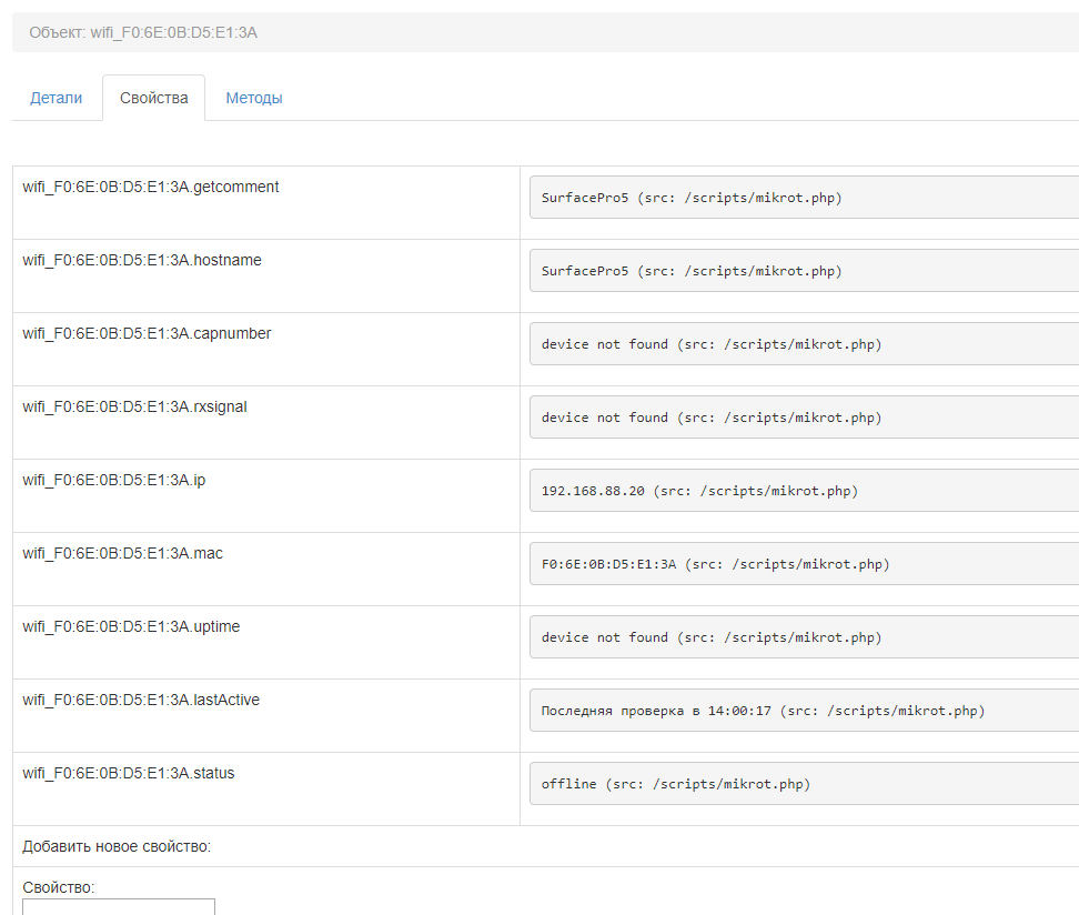

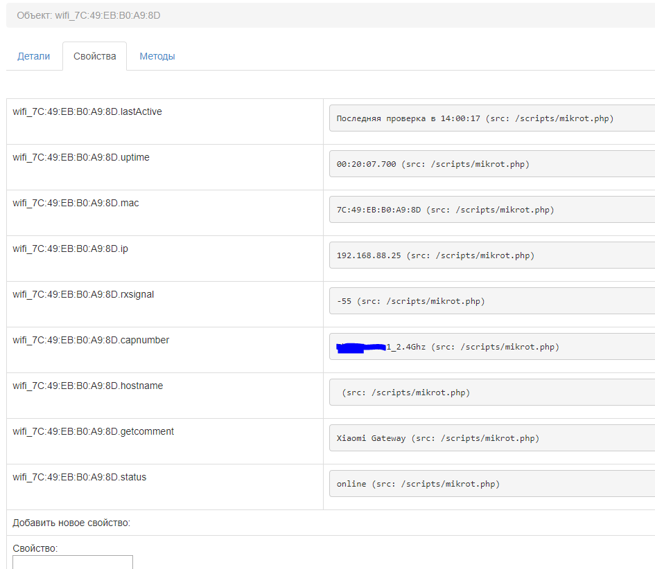

В итоге получается:
Если offline
device_offline
device_offline
Если online
device_online
device_online

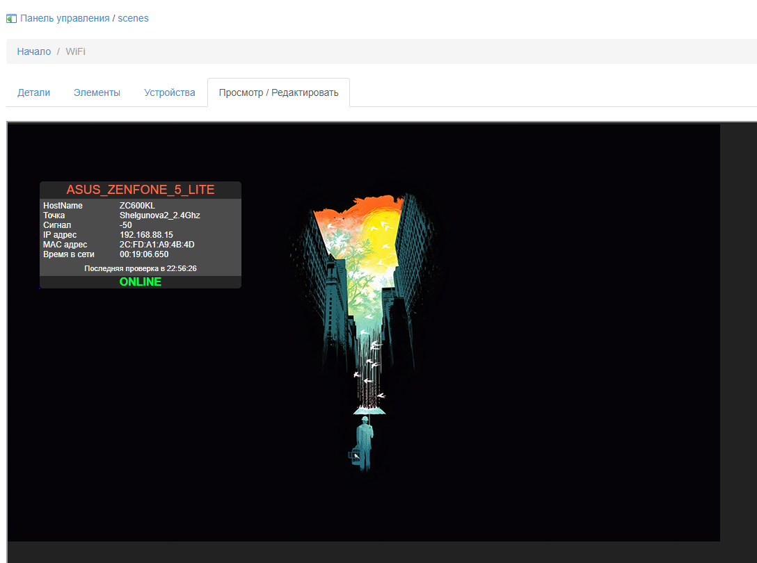

Вот итоговый результат :)

akininav писал(а): Сб мар 16, 2019 11:43 am Вот итоговый результат :)
Если не секрет как такую сцену создать? Знать когда и что "отлетело" от роутера(круто).

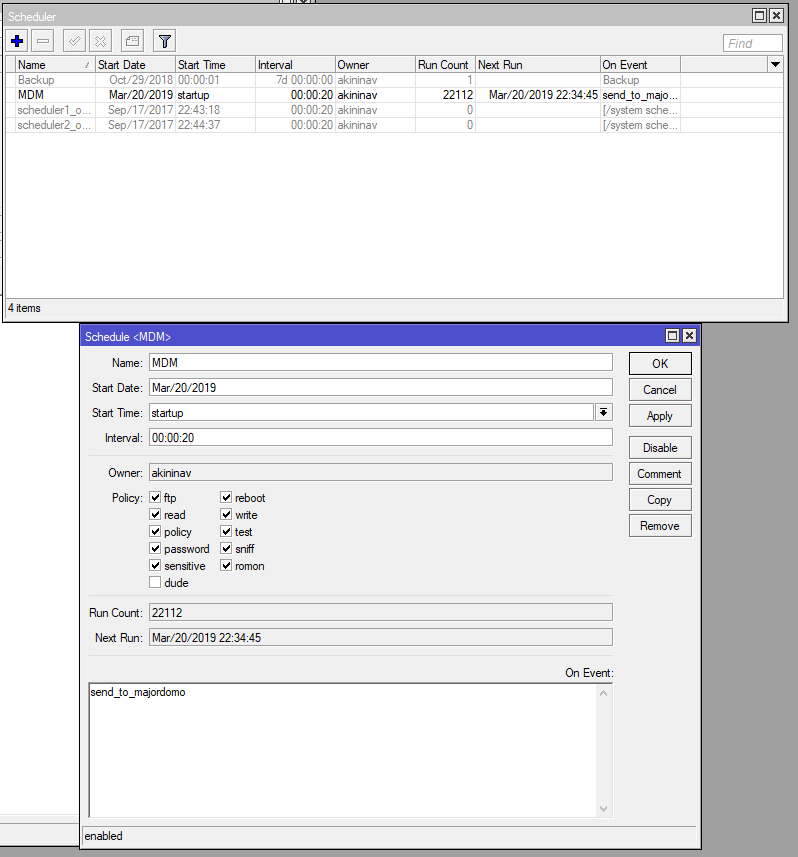

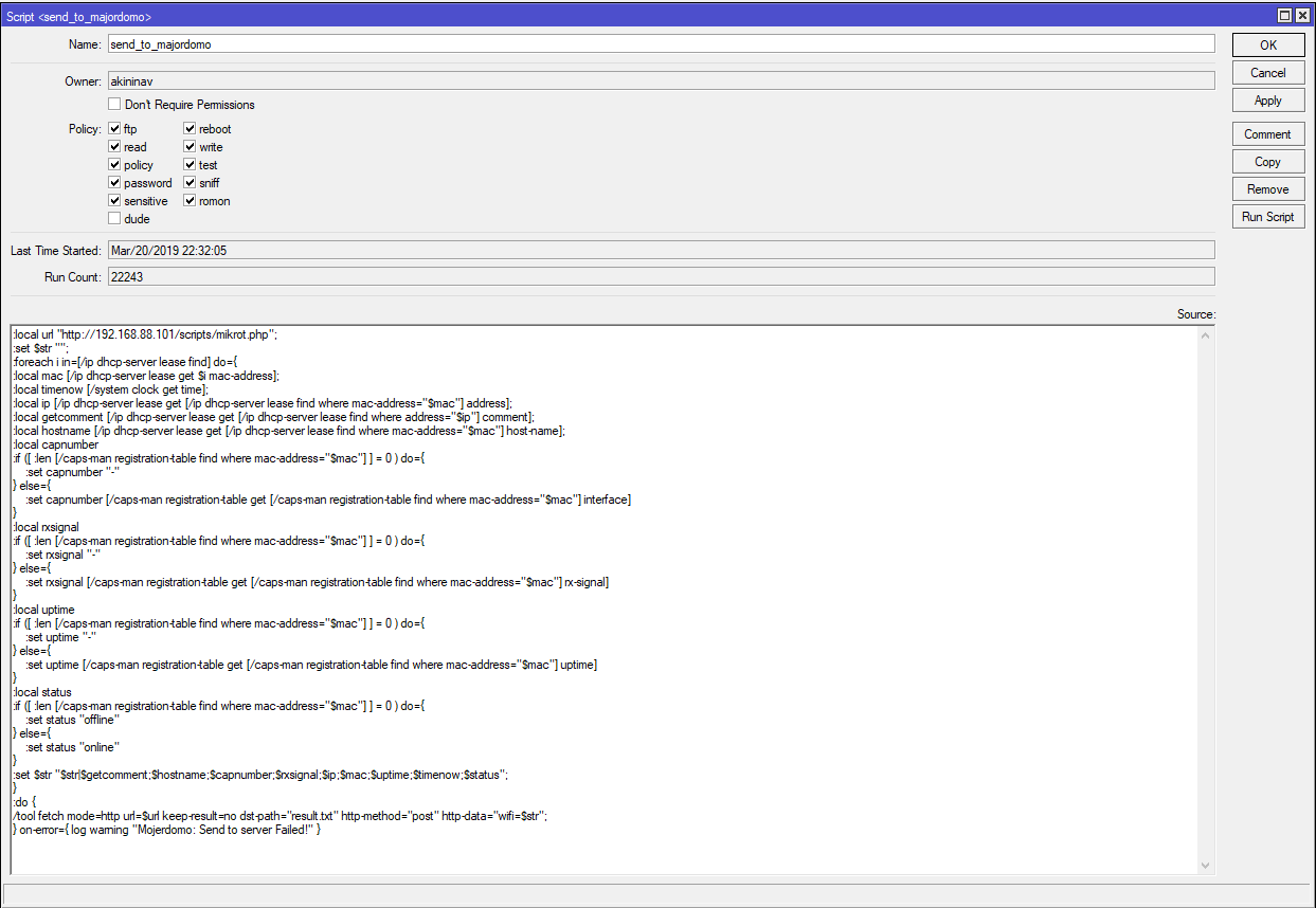

На микротике Systems -> Scripts создаешь скрипт:
:local url "http://СВОЙ_IP/scripts/mikrot.php";
:set $str "";
:foreach i in=[/ip dhcp-server lease find] do={
:local mac [/ip dhcp-server lease get $i mac-address];
:local timenow [/system clock get time];
:local ip [/ip dhcp-server lease get [/ip dhcp-server lease find where mac-address="$mac"] address];
:local getcomment [/ip dhcp-server lease get [/ip dhcp-server lease find where address="$ip"] comment];
:local hostname [/ip dhcp-server lease get [/ip dhcp-server lease find where mac-address="$mac"] host-name];
:local capnumber
:if ([ :len [/caps-man registration-table find where mac-address="$mac"] ] = 0 ) do={
    :set capnumber "-"
} else={
    :set capnumber [/caps-man registration-table get [/caps-man registration-table find where mac-address="$mac"] interface]
:local rxsignal
    :set rxsignal "-"
} else={
    :set rxsignal [/caps-man registration-table get [/caps-man registration-table find where mac-address="$mac"] rx-signal]
:local uptime
    :set uptime "-"
} else={
    :set uptime [/caps-man registration-table get [/caps-man registration-table find where mac-address="$mac"] uptime]
:local status
    :set status "offline"
} else={
    :set status "online"
:set $str "$str|$getcomment;$hostname;$capnumber;$rxsignal;$ip;$mac;$uptime;$timenow;$status";
:do {
/tool fetch mode=http url=$url keep-result=no dst-path="result.txt" http-method="post" http-data="wifi=$str";
} on-error={ log warning "Mojerdomo: Send to server Failed!" }
Потом в System -> Scheduler добавляешь задачу:

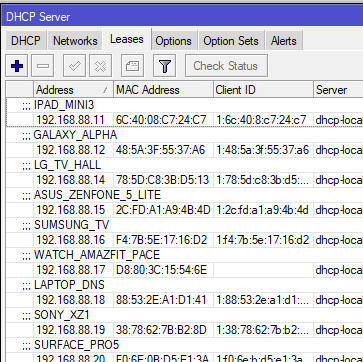

Не забудь всем устройствам прописать комментарий, так как заголовок в дальнейшем строится из этого значения, а иначе будет пустота.
(все устройства присутствующие в микротике Ip -> DHCP Server -> Leases)

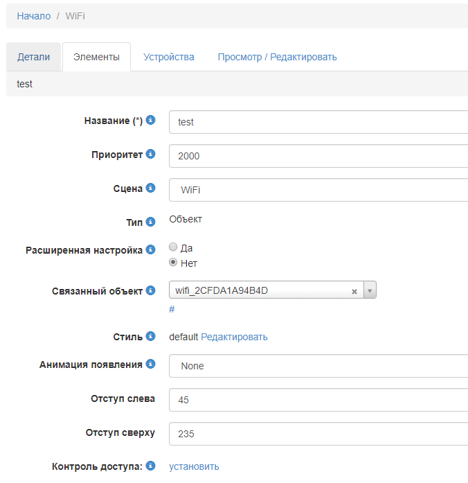

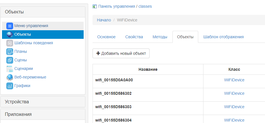

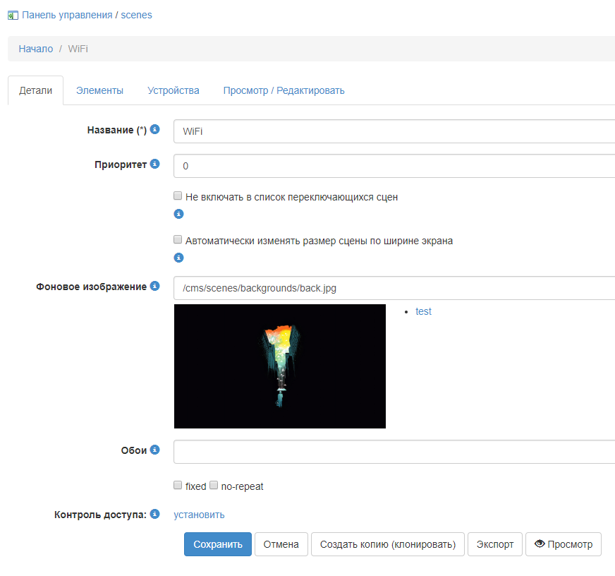

Далее после первого запуска скрипта на микротике у тебя в mdm создастся класс WiFiDevice заполненный объектами.
Там же выбираешь шаблон отображения и вставляешь css и html:

Сохраняешь и на этом все готово, остается добавить объект в сцену или меню управления.
Создай пустую сцену:
В элементах сцены создай элемент с типом объект и выбери любое необходимое устройство:
Ну и на этом все))
