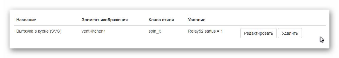

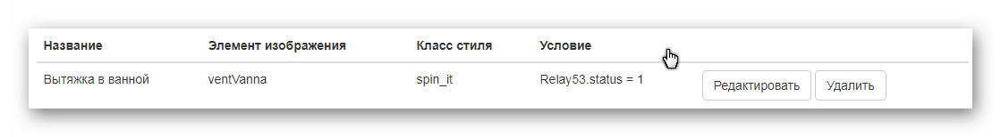

Сергей, прошу прощения и возможно я что то не до конца понял о модуле "Планы". но проблема в следующем : Я создал два плана - Вытяжка в кухне и Вытяжка в ванной, вывел их на сцену но управлять раздельно у меня не получилось. Конкретно в моём случае управление Вытяжкой в ванне перехватывает управление Вытяжкой в кухне ( даже значок вентилятора в кухне становится не активным и статичным ). Я пробовал создать другой значок вентилятора в SVG , переименовывать его, но ничего не помогло. Помогите разобраться пожалуйста.
- Ashampoo_Snap_10 марта 2019 г._13h38m01s_002_.png (12.01 КБ) 8228 просмотров
- Ashampoo_Snap_10 марта 2019 г._13h37m34s_001_.png (12.47 КБ) 8228 просмотров
