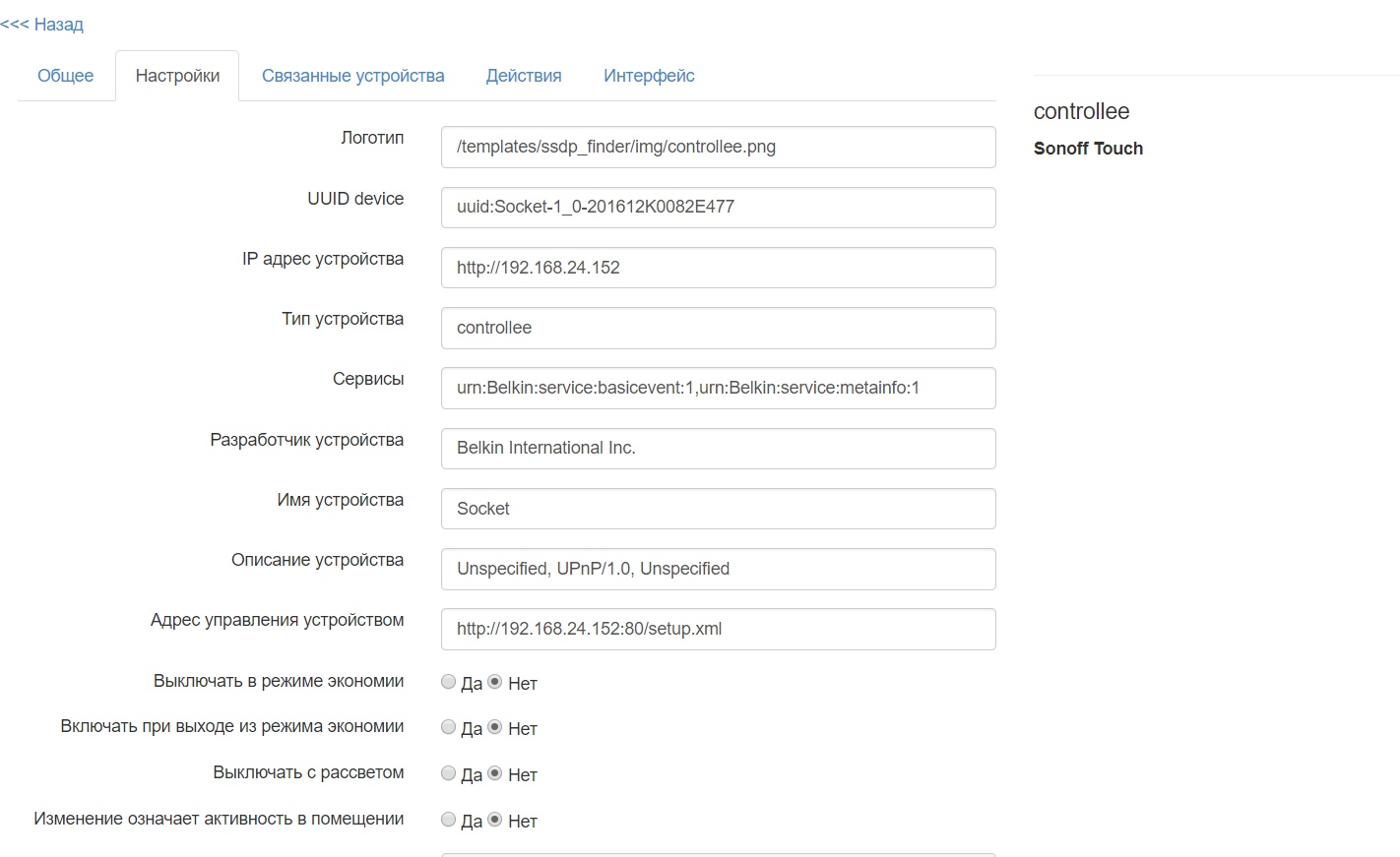

Cкрин показывающий как настроить прошивку Sonoff-Tasmota на емуляцию WEMO устройства прилагается
Тут Обязательно надо сменить галочку туда сюда - если такова настройка уже была изначально

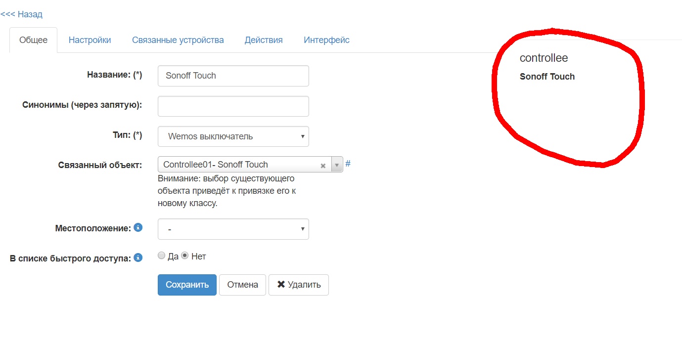

Переустановил модуль, через sspd finder нашел свой выключатель, добавил в ПУ. А как им управлять то?tarasfrompir писал(а): Вт мар 05, 2019 8:34 am Братцы - кролики , сделал обратную связь для устройства .
Необходимо удалить модуль полностью . и Установить по новой.... Замечания и маты приветствуются...
- tarasfrompir
- Сообщения: 3216
- Откуда: Украина Пирятин
Re: [Простое устройство] Выключатель Wemos
Это разные штуки - и принцип работы немного отличается. Для использования даного модуля необходимо установить дополнение в категории модификации - ПУ Выключатель Wemos (Belkin devices). И при добавлении устройства ЧЕРЕЗ ПУ просто вписать в соответствующем поле айпи устройства. НИЧЕГО ИСКАТЬ НЕ НУЖНО... никакими модулямиpash4uga писал(а): Ср мар 06, 2019 2:10 pmПереустановил модуль, через sspd finder нашел свой выключатель, добавил в ПУ. А как им управлять то?tarasfrompir писал(а): Вт мар 05, 2019 8:34 am Братцы - кролики , сделал обратную связь для устройства .
Вызов методов тоже ни какой реакции не производит.SPOILERSPOILER_SHOWСохраненное изображение 2019-3-6_19-8-31.370.jpg
