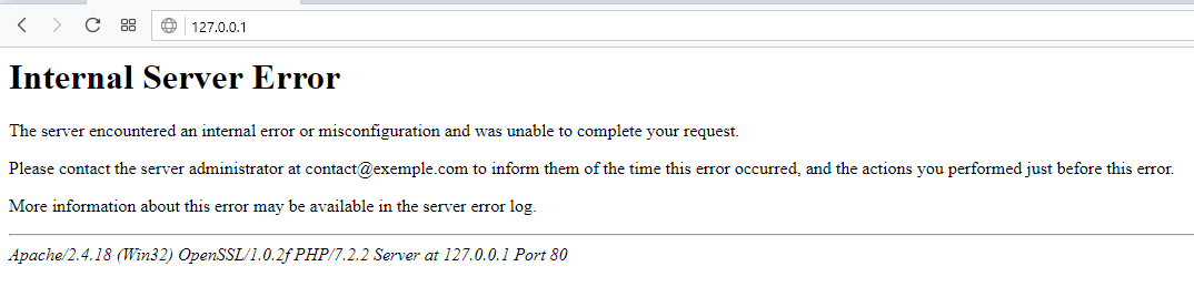

Skysilver, "тыкните" и меня, пожалуйста в правильное место. При запуске вылезает вот такая ошибка.
Internal Server Error_cr.png (15.23 КБ) 2801 просмотр
Текст ошибки:
The server encountered an internal error or misconfiguration and was unable to complete your request.
Please contact the server administrator at [email protected] to inform them of the time this error occurred, and the actions you performed just before this error.
More information about this error may be available in the server error log.
Apache/2.4.18 (Win32) OpenSSL/1.0.2f PHP/7.2.2 Server at 127.0.0.1 Port 80

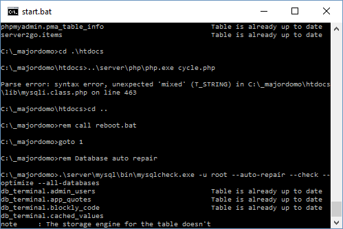

В "DOS-окошке" Start.bat сыпятся наименования таблиц с надписью "Table is already up to date".

Chainik писал(а): Пн мар 04, 2019 10:24 pm В "DOS-окошке" Start.bat сыпятся наименования таблиц с надписью "Table is already up to date".
По форуму искал, решения не нашел.
Система на Windows10, ветка мастер.
Скорее всего проблема в таблице сообщение о которой не поместилось на скрине. Если данные восстанавливались из бэкапа, то возможно эта таблица использует engine, который в данной конкретной инсталляции mysql (mariadb) отключен. Во всяком случае несколько таких случаев с innoDB было

fandaymon писал(а): Вт мар 05, 2019 12:16 am Скорее всего проблема в таблице сообщение о которой не поместилось на скрине. Если данные восстанавливались из бэкапа, то возможно эта таблица использует engine, который в данной конкретной инсталляции mysql (mariadb) отключен. Во всяком случае несколько таких случаев с innoDB было
Нет, данные из бэкапа не восстанавливались.
Лог ошибок Апача (apache_error.log) написал что-то страшное:

В общем, проблему (не разобравшись с причиной) решил переустановкой MDM из инстолятора.
