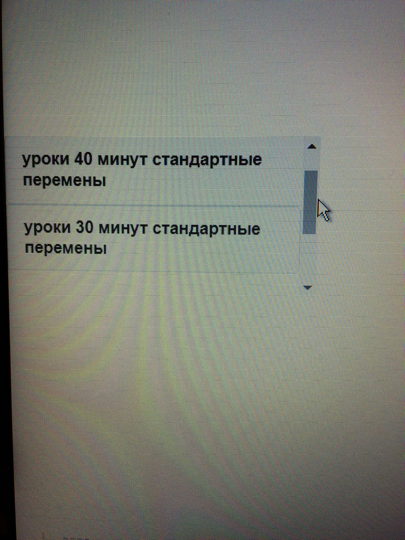

Добрый.
Плиз подскажите. Тоже проблема с кнопками на сцене. Вставляю на сцену. Кнопки вставляются с линейкой прокрутки. Как убрать ее?
благодарю
благодарю

А что за кнопки? Как вставляете на сцену?yden писал(а): Вс мар 03, 2019 1:11 pm Добрый.
