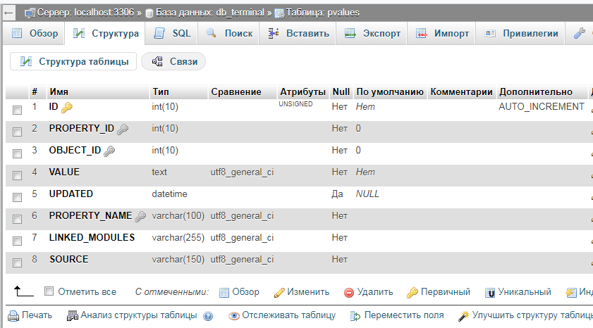

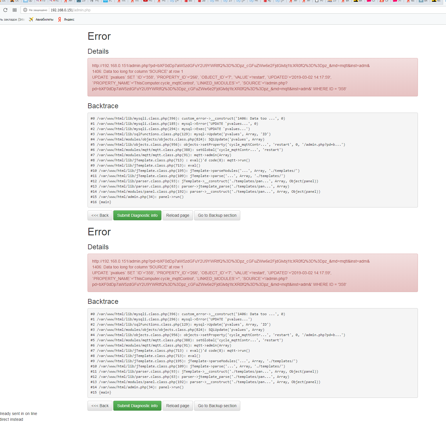

Поставил majordomo по данному мануалу https://kb.mjdm.ru/kak-ustanovit-majordomo-na-linux/ на Ubuntu 18.04.2 (пробовал и на 18.10), стали появляться ошибки при работе с системой а именно с базой, хотя в коде ничего не трогал, скрины ниже, данную ошибку можно пофиксить увеличив длину поля с 20 знаков до 150 в базе в таблице "pvalues" в столбце "SOURCE, но это не есть хорошо.
Данная ошибка в системе выпадает рандомно в разных местах, а в Устройствах в настройке MQTT постоянно.
Можно ли как то исправить проблему не меняя ничего в базе? Заранее спасибо.
