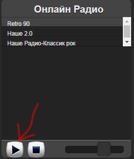

Привет всем, толь я е... , толь лыжи не едут.
Не могу поноитять почему не работает радио, даже при нежатии на плей ничего не происходит.
Да ешё и всё виснет, и помогает только reboot через консоль.
Переустанавливка радио и RHVoice не помогла
МJD стоит на малинке
- Radio.jpg (9.12 КБ) 5077 просмотров
Raspberry Pi3B+ v4.44
Re: [Модуль] Online Radio (app_radio)
Только что установил на третью малину. Всё завелось с пол оборота. Url станций живые? проверь на http://ic7.101.ru:8000/a192
