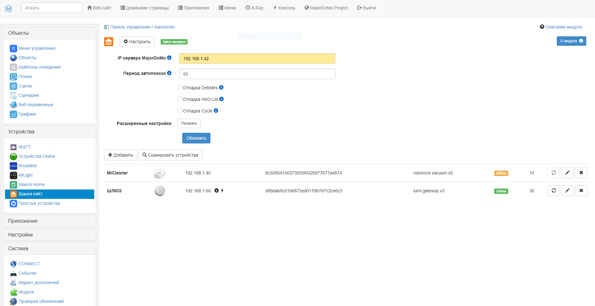

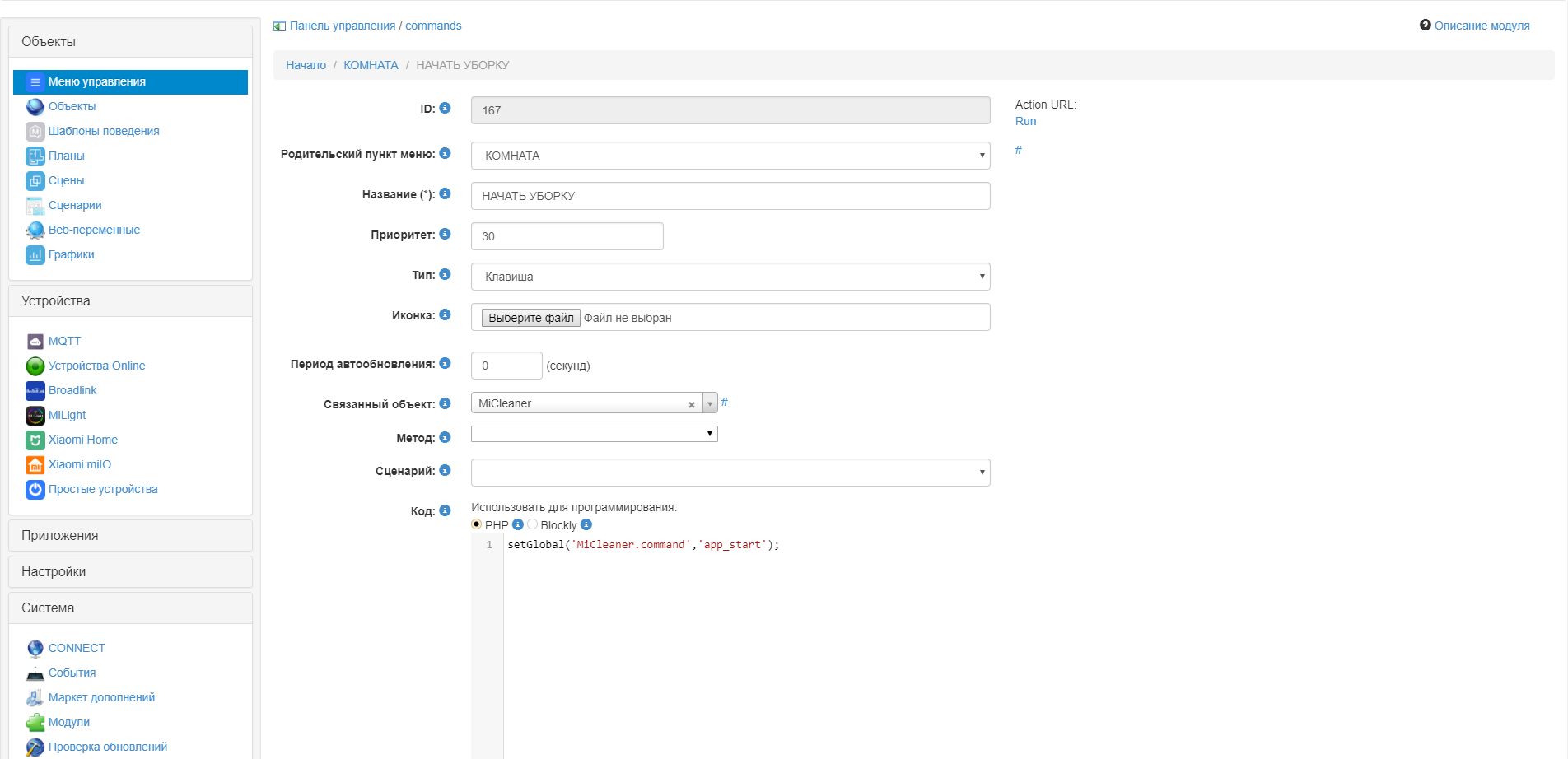

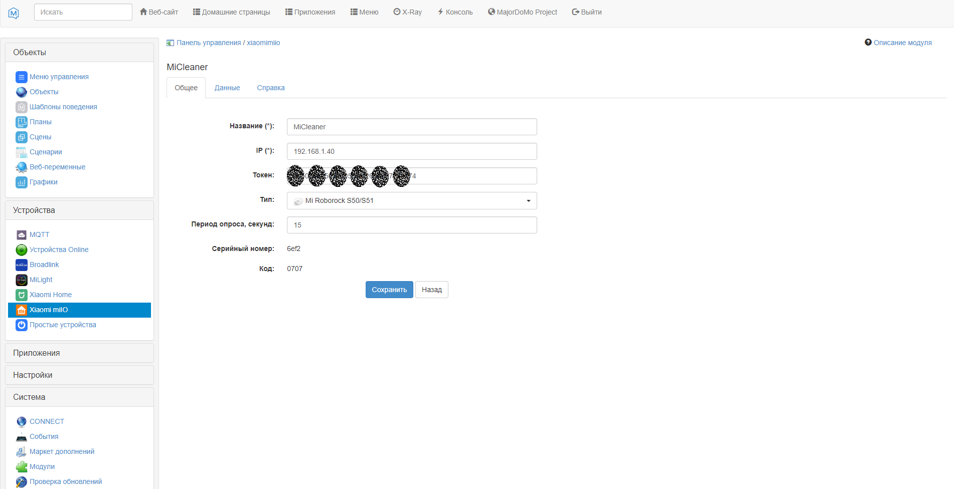

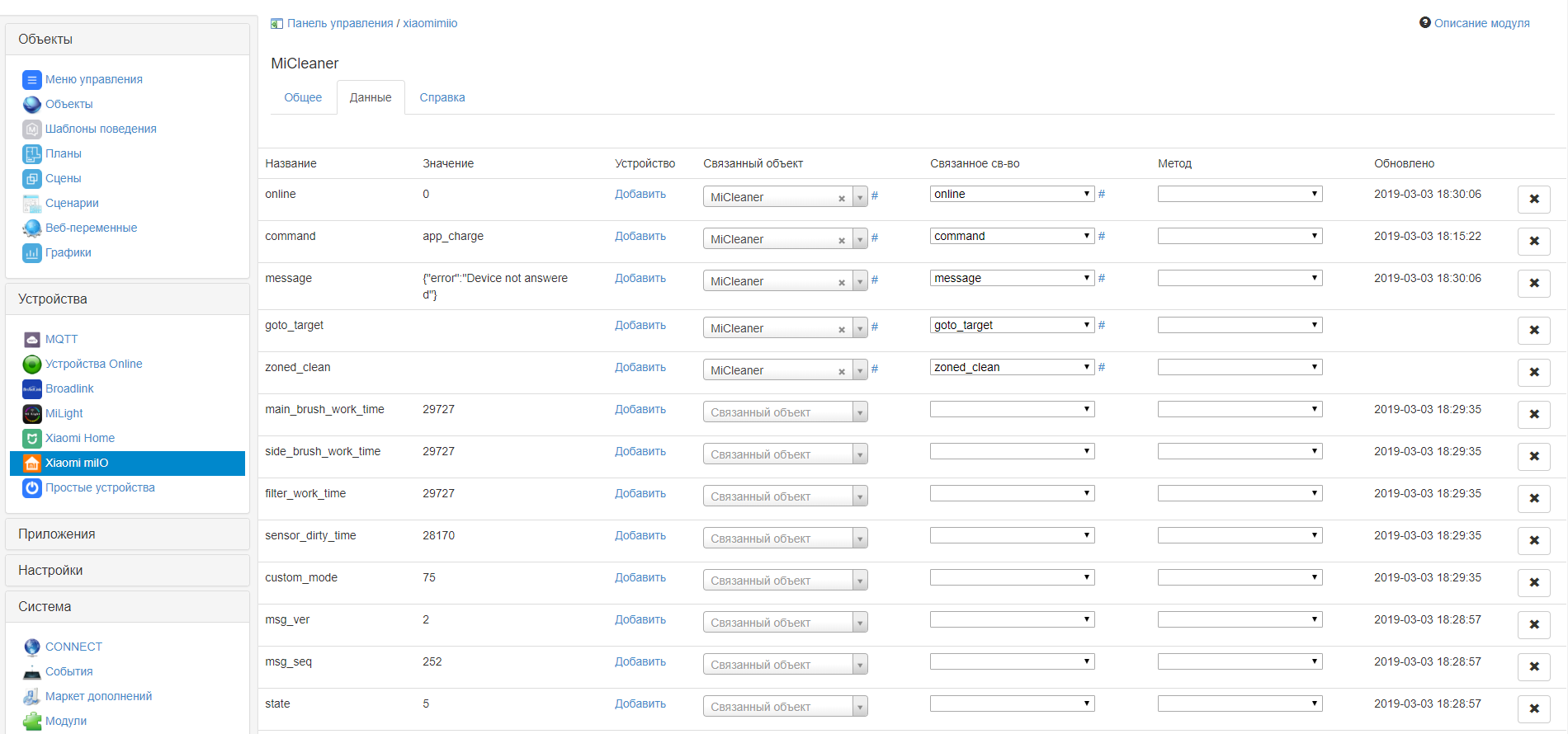

Добрый вечер! Прошу помощи в настройке! Имеется 2 устройства Mi Roborock 51 и Mi Gateway, то что шлюз постоянно online, а вот пылесос очень редко бывает online и из-а этого не отвечает на команды.
Настройки следующие:
