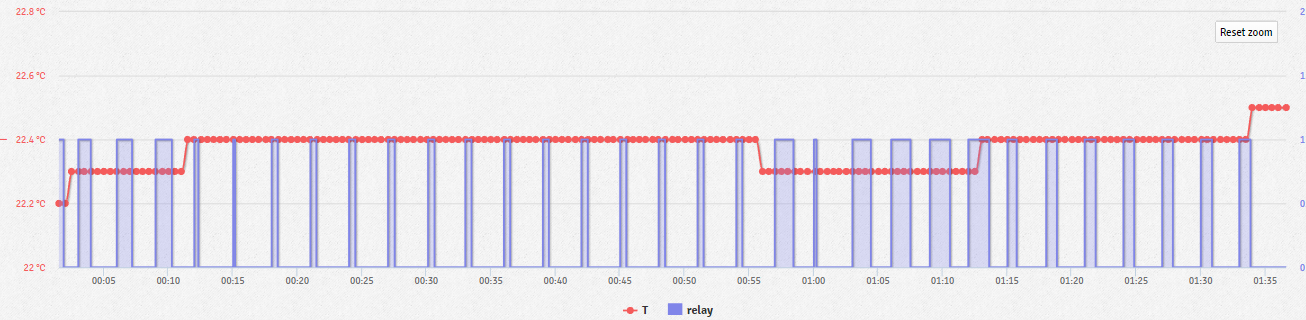

Фух, спасибо olehs ещё раз.
Вроде, добил ПИД, я извиняюсь, с ШИМом. Добился стабильности +-0,1 градуса (ну, иногда 0,2)
Чуть доработанный класс прилагаю.
Запуск из Крона каждые 3 минуты с помощью кода
sg('pid1.InputVal',gg('temp_00.value')); //передаем в инстанс значение температуры
Upd. Поправил код чуть-чуть во вложении (ограничил немного И-составляющую)

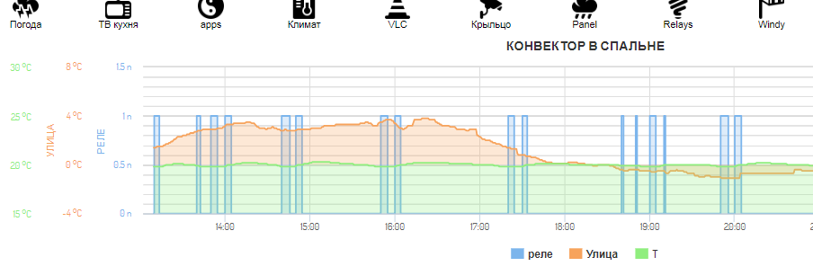

Re: МОДУЛЬ ТЕРМОСТАТ
Поделитесь пожалуйста схемой подключения "NewPIDController"? И куда подсовывать прикрепленный файл? очень нужная штука!xor писал(а): Вс янв 07, 2018 1:54 am Фух, спасибо olehs ещё раз.
Эээ, этот файлик -- для импорта класса -- в объектах внизу после нажатия кнопки инструменты откроется возможность импорта класса из файла тхт. после импорта должен появиться класс. в нем создаете свои пид-регуляторы, привязываете к реле, которым будете пид-управлять. настраиваете цикличную подачу входного сигнала -- я это делал через модуль крон и начинаете играть с коэффициентамиYashalta писал(а): Вт фев 19, 2019 11:05 pm Поделитесь пожалуйста схемой подключения "NewPIDController"? И куда подсовывать прикрепленный файл? очень нужная штука!
