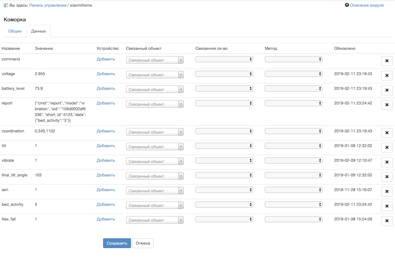

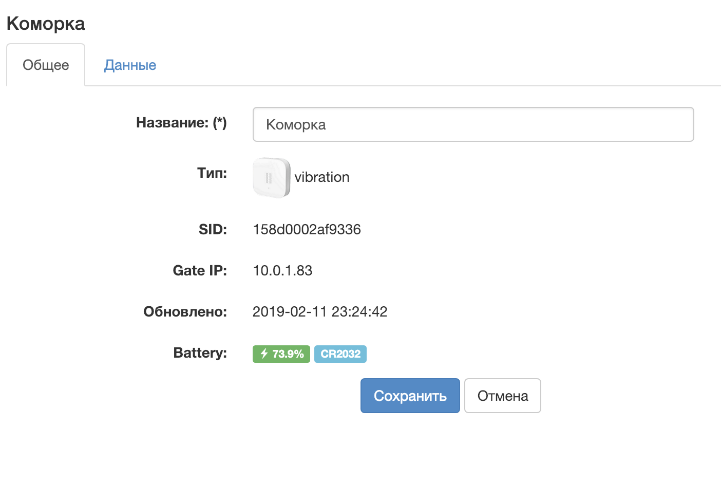

VOVA_iS писал(а): Вс фев 10, 2019 6:20 pm Да есть от датчика только заряд
Понятно. Нужно дорабатывать модуль, т.к. датчик через акара шлюз определяется с другой моделью.

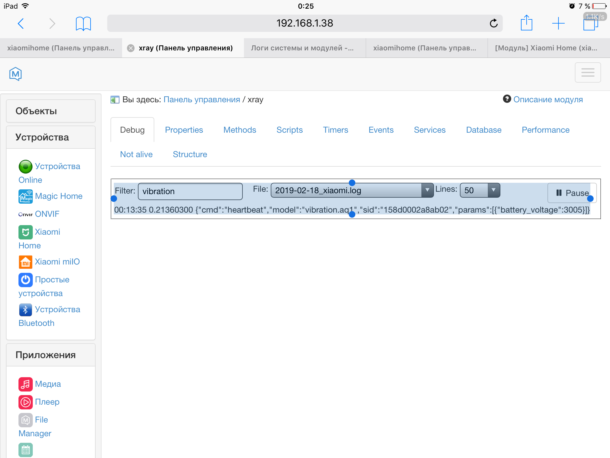

Скорее всего, сам шлюз не шлет эти данные в локальную сеть. Можешь проверить - включи логи в модуле и смотри, все события от шлюза будет видно.

Да Вы правы данных шлюз не шлёт
И ещё походу дела шлюз Aqara не шлёт данные от датчика Вибрации кроме имени и заряда
