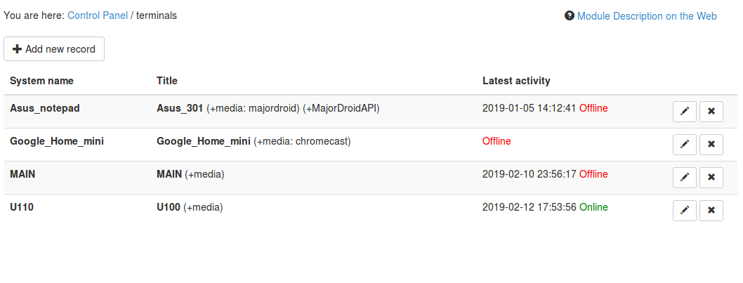

Вот сейчас включен ноут, с него пишу
он определился как терминал сразу после включения.
Колонка никак.
Screenshot from 2019-02-12 18-00-14.png (31.79 КБ) 5315 просмотров
