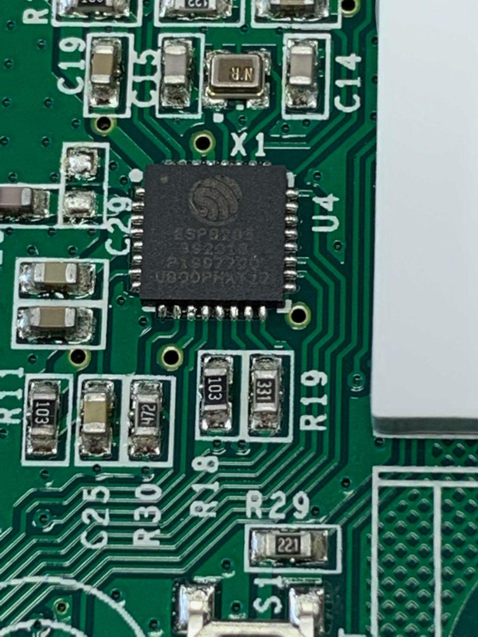

Глупый вопрос конечно, прошивал чтобы не работать с китайскими серверами. Во вторых это не модуль, а полноценный выключатель. И да, R19 физически вырван, говоря о пайке имеется ввиду только физическая пайка, другой в природе нет.samolet писал(а): Пн фев 04, 2019 6:07 pmНа куя вообще прошивал??? Модуль sonoff как раз и нужен что-бы не прошивать. Варианта два, прошиваешь заново прошивками(в том числе и родными) или новый. что значит 19 вырвался с корнем?(типа физически)digiben писал(а): Пн фев 04, 2019 3:04 pm Ребят, пришел новый Sonoff Touch T1, Пытался прошить и все бестолку. Там изменилась схема и теперь надо GND подавать на R19 транзистор. Короче я его припаял и mac-определился. Крч дошился не до конца, и R19 вырвался с корнем. Такой вопрос: мне дорога за новым или можно еще спасти этот как-то?
Re: [Модуль] Sonoff
Значит так, модуль это программа соноф интегрированная в систему мажордомо, с ее помощью можно управлять как с прогой евелинк так и через умный дом, р19 если не знаешь параметр я его завтра замерию и скажу его сопротивление(скорее всего будет 10 ком) припаяй аналог, на форуме 4пда есть оригинальная прошивка соноф(гугл в помощь) там все как перепрошить на родную прошивку, ну или как сам захоченшь, и да, полно видео как перепрошить. Мне нравится прошивка от вайфайиот. 100 руб. лицензия. но оно того стоит.Сохраняй на рабочий стол и увеличивайdigiben писал(а): Вс фев 10, 2019 2:11 pmГлупый вопрос конечно, прошивал чтобы не работать с китайскими серверами. Во вторых это не модуль, а полноценный выключатель. И да, R19 физически вырван, говоря о пайке имеется ввиду только физическая пайка, другой в природе нет.samolet писал(а): Пн фев 04, 2019 6:07 pmНа куя вообще прошивал??? Модуль sonoff как раз и нужен что-бы не прошивать. Варианта два, прошиваешь заново прошивками(в том числе и родными) или новый. что значит 19 вырвался с корнем?(типа физически)digiben писал(а): Пн фев 04, 2019 3:04 pm Ребят, пришел новый Sonoff Touch T1, Пытался прошить и все бестолку. Там изменилась схема и теперь надо GND подавать на R19 транзистор. Короче я его припаял и mac-определился. Крч дошился не до конца, и R19 вырвался с корнем. Такой вопрос: мне дорога за новым или можно еще спасти этот как-то?

у меня там стоит резистор с маркировкой "331", получается, 330 Ом.

Re: [Модуль] Sonoff
да
можешь поставить от 270 до 750 ом
Re: [Модуль] Sonoff
у меня пока ничего не вырвано, надеюсь, справлюсь с перепрошивкой, ничего не поломав))
Это я для digiben сфоткал.
