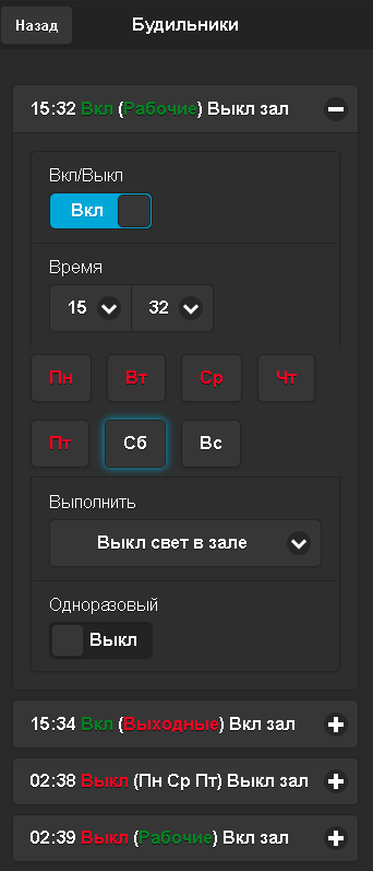

Вот моя реализация будильников
Не могу реализовать выбор файлов звонка (т.е. меню списка файлов из директории), Так-же хочу сделать добавляемыми и удаляемыми будильники в список.

Re: [Модуль] Будильник (app_alarmclock)
С добавлением легко - просто кодом создаётся объект новый в классе alarmclock, и заполняются свойства у него. Со списком файлов - сложнее. В модуле они формируются php кодом со стороны сервера. Как такое закинуть в выпадающий список в меню - я хз...проще создать этот список вручню на самом деле, нежели с кодом мучится.

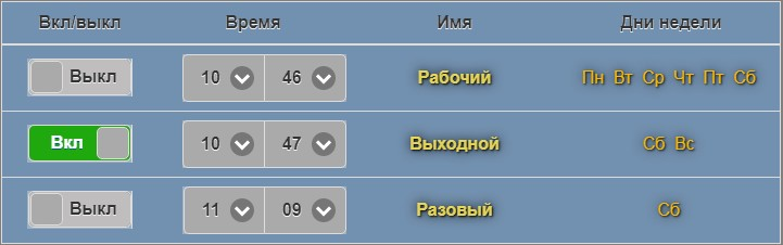

Я переделал будильник так
и вывожу всплывающим окном, чтоб место не занимал на сцене.

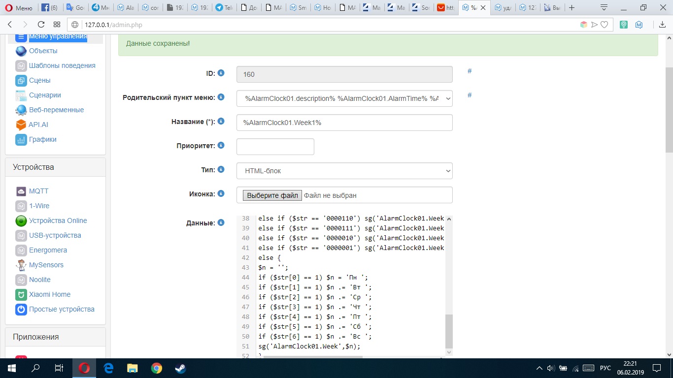

А как реализовать выбор дня недели?OlegM писал(а): Ср янв 30, 2019 4:21 pm Вот моя реализация будильников
Семь кнопок в один ряд. Выложу на одну кнопку. По аналогии на остальные:
Родительский пункт меню:
Название: %AlarmClock01.description% %AlarmClock01.AlarmTime% %AlarmClock01.value% (%AlarmClock01.Week%) %AlarmClock01.runName%
Кнопка Пн:
PHP код:
$str = gg('AlarmClock01.days');
if ($str[0]) {
sg('AlarmClock01.Week1','Пн');
$str = '0'.$str[1].$str[2].$str[3].$str[4].$str[5].$str[6];
sg('AlarmClock01.days',$str);
sg('AlarmClock01.Week1','<font color=red>Пн</font>');
$str = '1'.$str[1].$str[2].$str[3].$str[4].$str[5].$str[6];
if ($str == '0000011') sg('AlarmClock01.Week','<font color=red>Выходные</font>');
else if ($str == '1111100') sg('AlarmClock01.Week','<font color=green>Рабочие</font>');
else if ($str == '1111111') sg('AlarmClock01.Week','Ежедневно');
OlegM писал(а): Ср фев 06, 2019 2:02 am Семь кнопок в один ряд. Выложу на одну кнопку. По аналогии на остальные:
я правильно понял это нужно создавать в Меню управления
а этот код куда нужно вставить
- 21.jpg (196.38 КБ) 6136 просмотров
- nick7zmail
- Сообщения: 7573
На сколько я понял кнопка - элемент на сцене, а код - выполнить при изменении.
