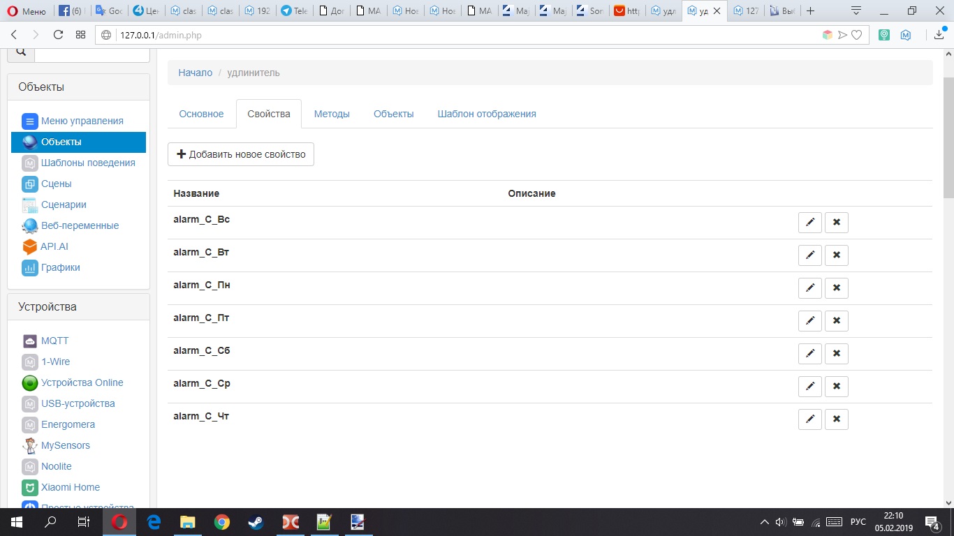

И так я все правильно понял по коду
удлинитель_на_3_розетки.alarm_C_Пн
создаю новый обьект удлинитель в нем обьект удлинитель_на_3_розетки
Создаю свойство alarm_C_Пн
создаю метод alarm_C_Пн_inv
If (gg('удлинитель_на_3_розетки.alarm_C_Пн') == "1") {
sg('удлинитель_на_3_розетки.alarm_C_Пн', 0);
sg('удлинитель_на_3_розетки.alarm_C_Пн', 1);
Иду в Меню управления создаю удлинитель тип HTML-блок из содержимым
<style type="text/css">
.gorizontalno {
display: inline-block
</style>
<legend>Дни буд. C:</legend>
<div class="gorizontalno">
<div style='display:%удлинитель_на_3_розетки.alarm_C_Пн|"none;block"%' onClick='callMethod("%удлинитель_на_3_розетки.alarm_C_Пн_inv");'><img src="\cms\images\days\Пн_вкл.png"></div>
<div style='display:%удлинитель_на_3_розетки.alarm_C_Пн|"block;none"%' onClick='callMethod("%удлинитель_на_3_розетки.alarm_C_Пн_inv");'><img src="\cms\images\days\Пн_выкл.png"></div>
</div>
<div style='display:%удлинитель_на_3_розетки.alarm_C_Вт|"none;block"%' onClick='callMethod("%удлинитель_на_3_розетки.alarm_C_Вт_inv");'><img src="\cms\images\days\Вт_вкл.png"></div>
<div style='display:%удлинитель_на_3_розетки.alarm_C_Вт|"block;none"%' onClick='callMethod("%удлинитель_на_3_розетки.alarm_C_Вт_inv");'><img src="\cms\images\days\Вт_выкл.png"></div>
</div>
Все правильно? Или еще чтото нужно

viktor6 писал(а): Вт фев 05, 2019 10:53 pm Все правильно? Или еще чтото нужно
Правильно. Только, разумеется, на каждый день недели должно быть свое свойство и свой метод (изменяющий это свойство).

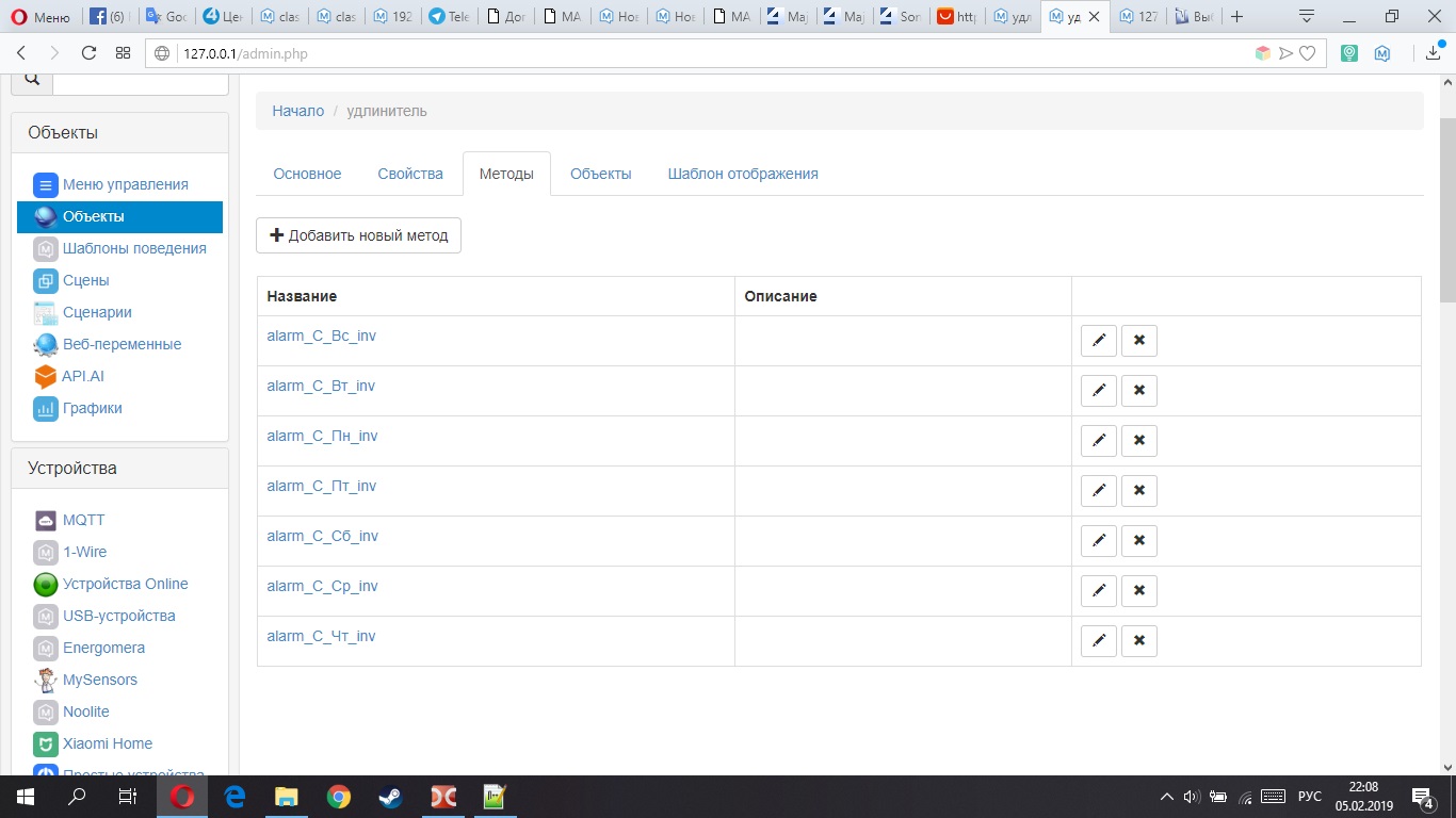

так
alarm_C_Пн_inv
alarm_C_Вс_inv
If (gg('удлинитель_на_3_розетки.alarm_C_Вс') == "1") {
sg('удлинитель_на_3_розетки.alarm_C_Вс', 0);
sg('удлинитель_на_3_розетки.alarm_C_Вс', 1);
