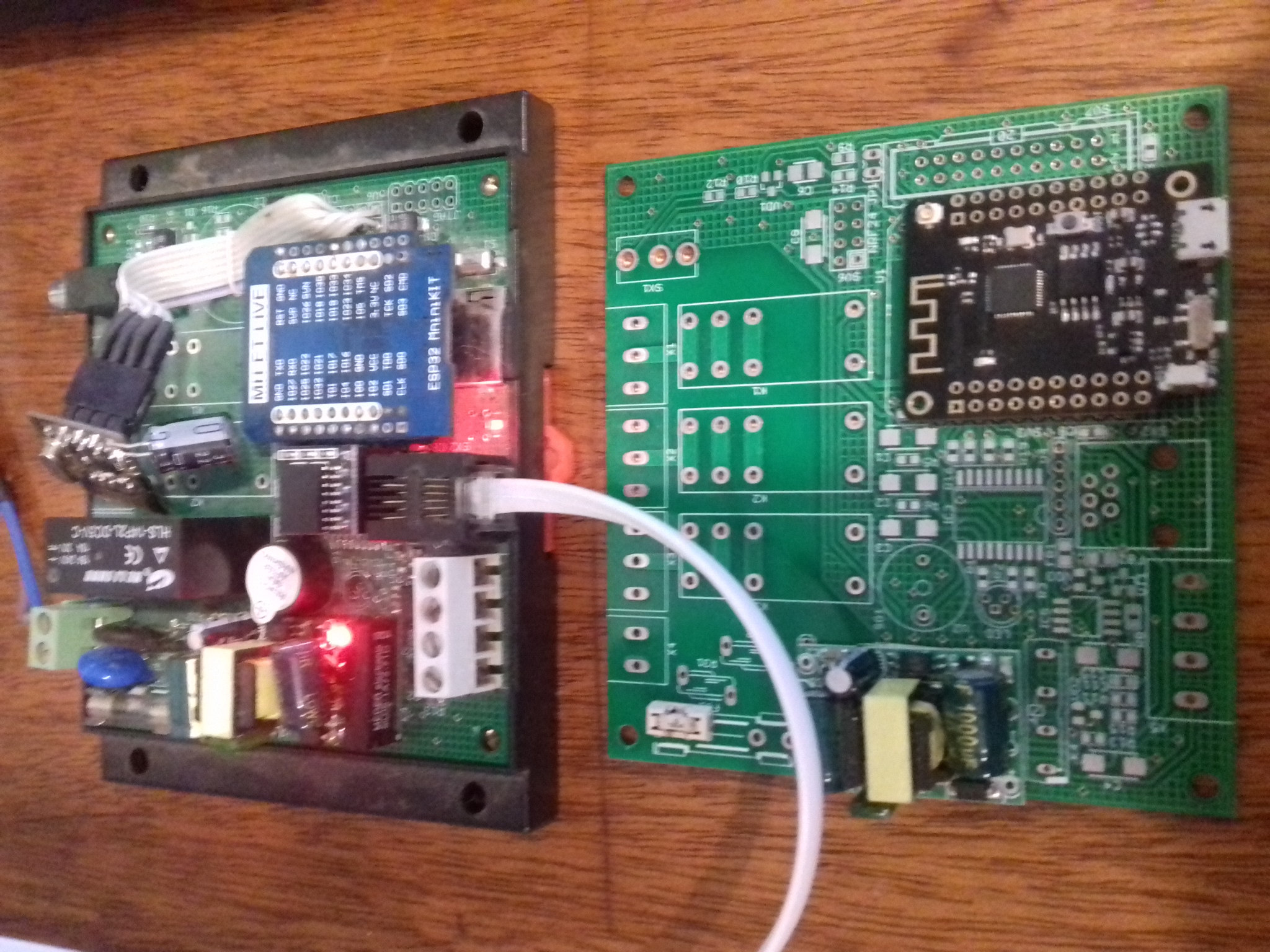

alexsis_76 писал(а): Вс фев 03, 2019 10:28 am а сейчас он какой
Благодаря усилиям здесь присутствующих разработчиков у меня так
Нижняя плата с исправленными ошибками ))

ну что-ж весьма не дурно
