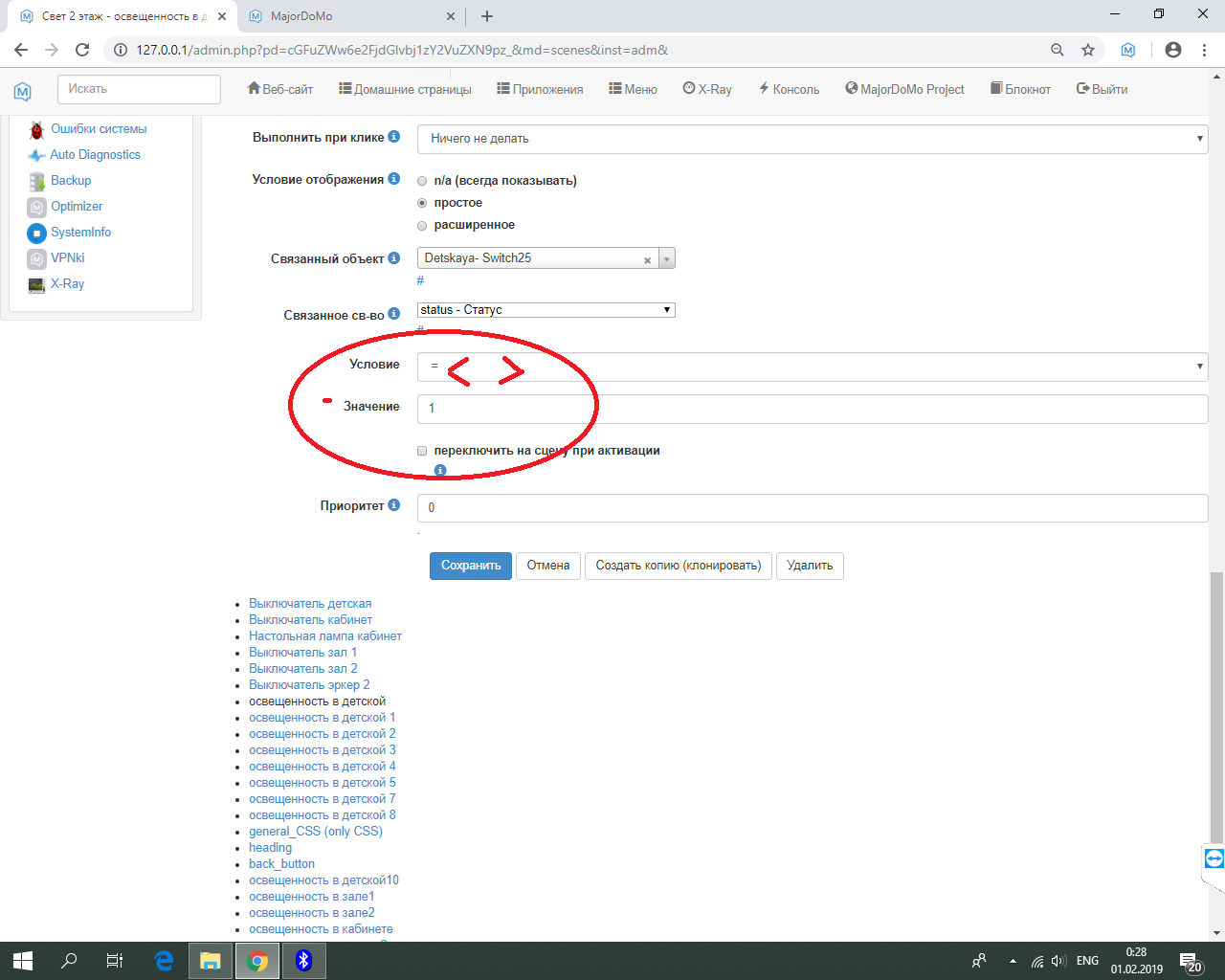

samolet писал(а): Чт янв 31, 2019 11:52 pm Больше таких глюков нету, есть маленькое но, статусы идут с небольшой задержкой(не актуально) поставь обновление в 3 сек.
Было 6, поставил 3. Ничего не изменилось
samolet
Сообщения: 476
Re: [Модуль] Sonoff
Сообщение samolet »
Учетки две? Одна на телефоне другая в МД, та учетка с которой раздавал должна быть в МД, или статус ставь по типу условия т.е. в место (=0 ставишь <1) и (=1 ставишь >0) мне помогло оба варианта сразу

Учётка пока одна. "или статус ставь по типу условия т.е. в место (=0 ставишь <1) и (=1 ставишь >0)" с этим пока не совсем ясно. Понял, что нужно разбираться с объектами... Что-то у меня не настроено видимо
