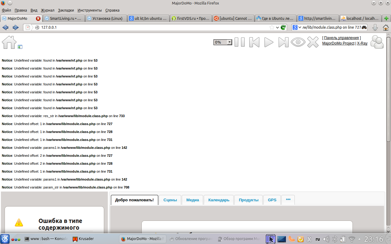

Всем привет.
После некоторых шаманств система на kubuntu завелась, но на 127.0.0.1 странице видим ошибки
Notice: Undefined variable: found in /var/www/nf.php on line 53
Notice: Undefined variable: res_str in /var/www/lib/module.class.php on line 733
Notice: Undefined offset: 1 in /var/www/lib/module.class.php on line 727
Notice: Undefined offset: 1 in /var/www/lib/module.class.php on line 728
Notice: Undefined offset: 1 in /var/www/lib/module.class.php on line 731
Notice: Undefined variable: params1 in /var/www/lib/module.class.php on line 142
Notice: Undefined offset: 2 in /var/www/lib/module.class.php on line 727
Notice: Undefined offset: 2 in /var/www/lib/module.class.php on line 728
Notice: Undefined variable: param_str in /var/www/lib/module.class.php on line 708
Как лечить такое?
При этом панель управления загружается без ошибок.

Ошибки отключить не штука, проблем в том, что страница не загружается, там в низу на скриншоте видно, и это вызвано судя по всему именно этими ошибками. В каком направлении курить дальше?

Сообщение alex546 »
проблема точно не в .httaccess проверил, он точно отрабатывается.
Хром выдает ошибку Веб-страница по адресу http://127.0.0.1/, возможно, временно недоступна или постоянно перемещена по новому адресу.
Код ошибки: ERR_CONTENT_DECODING_FAILED
гугл ссылается на gzip и лечение искать в CMS, куда дальше поковырять?
Re: Установка на Ubuntu
можно попробовать в /index.php закомментировать строчку
ob_start("ob_gzhandler");
это включает компрессию вывода
alex546
Сообщения: 8
Зарегистрирован: Пт фев 21, 2014 10:10 pm
Сообщение alex546 »
Сергей спасибо, отключил компрессию и сразу все заработало.
к слову после того как привел конфиг к указанному ниже виду нотисы пропали таки
может пригодиться кому
